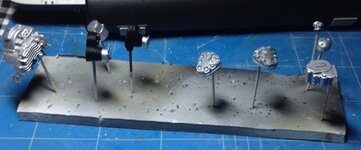

Vandaag de beurt om het blok een kleurtje geven en dan tot de ontdekking te komen dat je geen aluminium kleur verf in het schap heb staan :shock: dus hop in de auto en 50 km later de verf in huis en aan de spray. Ook leuk was dat ze geen Tamiya meer hadden en dus moest uitwijken naar Revell waar ik nog nooit mee gewerkt en moet zeggen het werkt prima alleen even de verdunning ratio in de gaten houden. Morgen nog een laagje geven en een paar vergeten onderdelen spuiten en als alles goed is gedroogd door middel van filters wat variatie proberen aan te brengen zodat alles niet een kleur is.

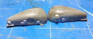

Ook nog wat werk verricht aan de tank in een poging om het wat correcter te krijgen door middel van plastic rondjes met de punch&die gemaakt en koper staaf. Morgen even een laagje verf erover om te kijken hoe het eruit komt te zien omdat ik er nog niet helemaal over tevreden ben, misschien valt het wel mee.
Ik weet dat je weet dat ik het hard blinken niet altijd vind passen bij modelbouw, maar bij een 1/9 model vind ik het zeker prima kunnen.

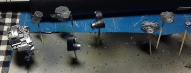

Vandaag de laatste laag aluminium gespoten en de cylinders mat zwart gemaakt. Even lekker laten drogen en dan wat filters erop zodat het blok grotendeels klaar en dan kan de Evergreen tevoorschijn komen om diversen onderdelen van de H-D aan te passen en zo gaan we rustig verder :).

Daar ik blijkbaar een airbrush junk ben heb ik al het aluminium(Revell) overgespoten de reden hiervoor was dat de kleur me niet aanstond een beetje toy`s "R" us aluminium.
Dus wat hebben gedaan wat aluminium genomen en deze vermengd met een beetje zwart(Vallejo) en een puntje SS camo brown(Vallejo) en het resultaat ziet er beter uit, het leunt nu een beetje tegen de Aclad aluminium aan. Heb er geen foto`s van genomen vanwege toch wel weinig te zien :)
