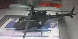

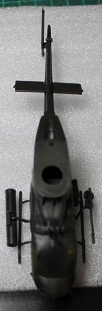

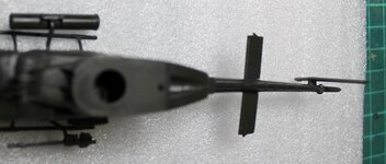

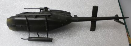

Ondanks de leuke aansporingen was dit hier al een tijd geleden stilgevallen, waarbij de verhuis een jaar geleden er ook geen goed aan gedaan had. Er was wat schade ontstaan doordat het model in een schoendoos gestopt was. Een rotorblad was losgekomen en op dit moment is de staartrotor nog steeds vermist. Niet meteen een groot probleem voor een object dat maar een paar centimeter groot is, maar tot hiertoe zorgde dat ervoor dat de Kiowa (en de Hummertjes, die wel veilig de oversteek gemaakt hebben) in het verdomhoekje geraakt waren, waar ook de FW190 terecht gekomen was. Zoals jullie de laatste weken gemerkt hebben, stelt die het nu heel goed, dus besluit de Kiowa ook maar eens om de (rotor)kop op te steken. De gebroken rotor is snel gelijmd en de spuitronde van de FW190 leverde voldoende overschotten aan verf op om ook de Kiowa in de primer te zetten en zelfs wat te post-shaden. Ik heb in erg donker groen geprimerd en iets lichter donkergroen er over gespoten, dit is reeds voldoende als kleurlaag. Door de donkere kleur weet de camera dit nog niet goed in beeld te brengen en ik heb momenteel ook geen contrastversterking, anders zou je ook die postshade kunnen zien. Geen zorg, met het blote oog is die goed merkbaar.
Ik kan hier nu al wel de Punisher decals op aanbrengen. Dan komt de verwering daar nog over.

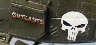

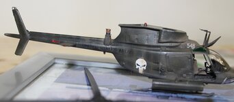

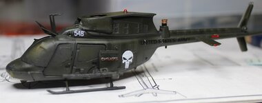

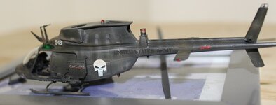

De decals van de kit en die van de Punisher-set zijn toegevoegd. Ze zijn beide van goede kwaliteit, al heb je voor die van Italeri geduld nodig. Het duurt een minuut voor die willen loskomen. De decals volgen goed het reliëf, behalve op plaatsen waar klinknagelrijen zitten. Daar heb ik het transparante gedeelte verwijderd. Het "Outcasts"-logo heb ik zelf geschilderd met Vallejo Model Color wit, rood en feloranje. De ALQ-installatie heb ik gescratcht door rondjes uit te punchen en op elkaar te kleven. Een oud Humbrol "copper fittings"-kleurtje bootst de reflectie na. Dan zijn de navigatielichten ingekleurd met Revell Clear Red. De decals moeten nog geseald worden, maar dan kan er verweerd gaan worden.
Het toestelnummer heb ik uit de foto op pagina 1 gehaald. Het is een combinatie van een aantal spare decalnummers geworden. De decals van Italeri waren ook op de foto's terug te vinden. Verder heb ik nog gebruik gemaakt van een pagina van een ander decalvel op Scale-rotors, waar de decals duidelijker aangegeven stonden:
http://www.scale-rotors.com/kit/artikel.php?id=450

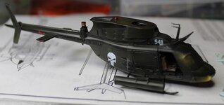

De heli is nu verweerd door met Flat Earth te sproeien. Ik heb eerst Vallejo gebruikt en dan het iets lichtere Tamiya. Toen er plots wat veel uit kwam, is het afgeveegd met een nat penseel, wat dezelfde grillige zandvlekken opleverde als op sommige foto's te zien is. Daarop heb ik de afplaktape verwijderd.
Bedankt, mannen, met een goeie airbrush kom je al ver. Gisteren heb ik de rotor er al maar opgezet. Bleek dat die niet in het midden van de asopening paste. Ik heb een stuk uit de binnenkant van de heli moeten dremelen om die daar goed in te krijgen. Daar zie je nu niks meer van, maar het was wel even spannend, want ik mocht niet met de boorkop tegen de cowling komen.
De camerabol staat er ook op. Een van de lenzen is zwart geschilderd en de andere met een Molotov zilver gemaakt en dan transparant blauw geschilderd. Nu moet ik nog de staartrotor gaan scratchen, want die is volgens mij na de verhuis nooit terechtgekomen.
