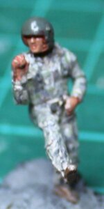

Bedankt voor de complimenten. Dit diorama gaat zondag meedoen aan de wedstrijd in Mol, samen met nog 5 andere modellen waarvan ik er vier dit jaar afgewerkt heb. Ik heb het nu voor 99 procent voltooid en kon het niet laten hier al foto's van te plaatsen. Eerst eens kijken hoe ik de figuur in de verf gezet heb. Zo'n piloot ziet er zo uit:
De figuur was al donkergroen gespoten, waarna er camovlekken in Flat Earth en lichtgroen geplaatst werden met de tip van een fijn penseel. Het gezicht werd geschilderd met Panzer Aces verf en de handen, die eigenlijk handschoenen tonen, zijn ook in huidskleur gedaan. De figuur is tenslotte in een rainmark-wash van AK gezet om een zanderig filter te verkrijgen.
Daarna is dat in de matte lak gezet, samen met de HMMWV's en het ondergrondje. Toen dat gedroogd was, heb ik terug een donkergroene wash uitgevoerd voor meer diepte. Het glas op de helm is zwart geschilderd.

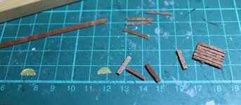

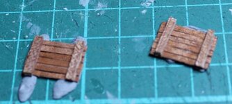

Uit stukjes plank heb ik nog kleinere plankjes gesneden. Ze worden met kneedgom vastgemaakt zodat ze makkelijker te verlijmen zijn.
Op deze paletten zullen de deuren straks rusten. Daardoor zal het beter te zien zijn dat ze daar met opzet neergelegd zijn.
