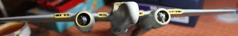

Also can’t believe the side of the P61, based on your first photo it looks like a real monster ,

@Erwin, dit is net nog een graad erger geworden, kijk maar mee.
@Graham: when I saw this whale head and the Invasion stripes I had to look for these decals. I order form lots of stores these days, mostly from neighbouring countries.
Er blijven verrassingen opduiken die voor vertraging zorgen in dit project.

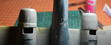

Een van de twee cowlings is uitgevoerd met openstaande kleppen. Een fancy ideetje als het toestel met een cowling open gezet mag worden, maar waarom beeldt Revell deze P-61 af in een actiepositie als je geen twee dezelfde cowlings meekrijgt? ik begrijp nu wel waarom deze als aftermarket uitgebracht zijn.
Ik kon dus niet anders dan de kleppen van de open cowling ook af te sluiten zoals de reeds gemonteerde kap. Door tussen de kleppen te zagen en van binnen een insnijding te maken waar het moest plooien, werd dit voorbereid.
Met het cirkelvenndiagram van Staedtler kunnen de kleppen terug in een perfect ronde positie vastgezet worden, waarbij lijm aan de binnenkant gesmeerd wordt. Geen Tamiya lijm natuurlijk, want dan zou het venndiagram mee vast zitten.

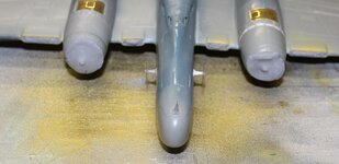

Nu de kleppen dicht zitten, moet de staartboom wat korter gezaagd worden.
Deze kant lijkt na wat schuren al goed geregeld. Maar hoe zit het nu links?

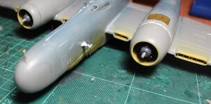

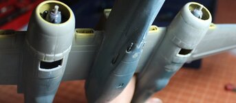

Aan de linkerkant steekt de motor te ver uit de cowling. Misschien kon deze bij een onderhoud uitgeschoven worden, maar in volle vlucht is dit allesbehalve praktisch. Let ook op de decal voor het ontsnappingsluik van de cockpit.
Er moet dus gezorgd worden dat de propellernaaf niet voor de cowling uitsteekt.
De linkermotor wordt daarom achteraan doorgezaagd op de plek waar je niks doorkrijgt als je er vooraan naar kijkt. Hier zit ook de overgang tussen twee aparte onderdelen, al had ik dit reeds ten overvloede aaneen gelijmd. Nu ontbreekt wel de pin die de naaf naar voren duwt.
Hier zie je het resultaat van de werken in dry-fit. Het valt ook op dat de linker cowling niet goed kan ingepast worden op de staartboom. Dat wordt ook nog een uitdaging om de naden weg te werken.

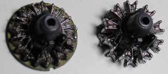

Het cable harness van Eduard past wel mooi op de motoren, al zit bij het rechterexemplaar de tweede rij cylinders teveel naar voor.
Daardoor zit de bedrading daarvan wat meer gekronkeld. Je zal hier nog weinig van terugzien.
Het geheel van beide motoren is in spuitbuszilver gespoten. De naaf zal daarna blauwgrijs moeten worden, dus morgen misschien een spuitbeurt?

De cowlings zijn nu vanbinnen in kleur gezet zodat ze dichtgelijmd kunnen worden. Ik heb de motoren ook bijgeschilderd na een masking, de kleur van de naaf heb ik zelf samengesteld uit blauw en grijs. De piloten zijn hier en daar gerepareerd, de verf was er afgegaan waar ze in de Vallejo primer hadden gestaan.
Detailshot van de motor. Hierna heb ik de PE leidingen met bruin bijgekleurd en de klepstoters met zwart.

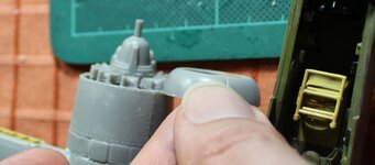

Ik heb me op de zetel van de derde man gestort, die ik van riemen kon voorzien omdat ik het setje van HGW models heb.
Ik moet zeggen dat het er goed uitziet, al is het meer werk dan je op het eerste zicht zou denken. Er zijn een paar stukjes riem bij die niet door de PE-deeltjes kunnen zoals voorzien. Gelukkig kan je dit papier splitsen zodat je het gekleurde deel van zijn drager kan halen. Daardoor kan je de kleine riempjes toch door het PE heen halen. Ik heb dit gelijmd met contactlijm zodat het papier goed samen blijft zitten. De handleiding is mooi getekend maar weer kloppen er enkele nummers niet: je merkt dat meerdere stukken papier het nummer 2 gekregen hebben.
De zetel is dan op zijn plek gekleefd, maar daarbij werd het duidelijk dat de riemen niet zonder meer aan de cockpit toegevoegd konden worden. Het contrast met de piloot was daarvoor nogal groot. daarom heb ik een wash met donkergrijs moeten doen.

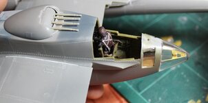

Nu kon ook het glas op zijn plek gezet worden, wat toch een van de lastigste klussen aan deze kit is.
Hier staan de grote stukken op hun plek, waarbij de aansluiting met het dak vooraan al voorbereid was.
Ik had er geen rekening mee gehouden dat ook aan de achterkant van het dak de passing slecht was. Dit moest nu bijgeschuurd worden met het glas al op zijn plaats, vandaar de tape.

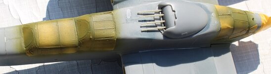

Ondertussen was de fuselage geschuurd en kon het glas uitgepakt worden.
Dit sloot al beter aan, al moet de naad nog wel geplamuurd worden en opnieuw geschuurd. Wie dit gaat bouwen raad ik aan om onder het glas ook een dunne strip styreen te kleven, zo wordt dit hoogteverschil beter opgevangen.
Het windscherm vooraan zat te ver gespreid over de rechterkant van de fuselage, terwijl het aan de linkerkant mooi aansluit.
Het glas kon ik niet dieper indrukken, maar misschien kon ik de romp verder uiteentrekken. Daarom is een gaatje gemaakt door de cockpitwand.
Een stijve metaaldraad met een haak aan geplooid wordt hier door geschoven dan aangetrokken. Dit geeft wat lakschade aan de binnenkant maar ik heb liever dat de buitenzijde mooi glad afgewerkt kan worden. Achteraf bleek het genoeg om het glas aan deze kant los te snijden en toen kon het ook verder in de romp gedrukt worden. Ik heb de kieren daarna overal met Tamiya putty dichtgemaakt, daarbij is het wel opletten dat dit niet op het glas terechtkomt.

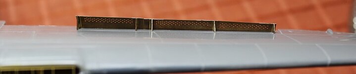

Ik wil de luchtremmen van Eduard gebruiken zodat tijdens het strafen de P-61 zijn doel niet te snel voorbijschiet. Hier zijn de actuators van die remmen al geplaatst, maar je moet er wel op letten dat die achteraan uitgelijnd zijn. Ik moest er een aantal opnieuw zetten.
De platen van de remmen moet je zelf rollen, maar ze hebben er relief op gezet en daardoor krijg je dit niet mooi glad gerold. Dit gaan de PE-makers nooit leren.
De andere rij PE-stukjes. Ze hebben allemaal een verschillende grootte.
De platen geplaatst op de actuators. Het is in de handleiding niet te zien hoe je ze moet plaatsen, het is wat gezond verstand want ze zijn niet exact rechthoekig en volgen zo het vleugelprofiel.
