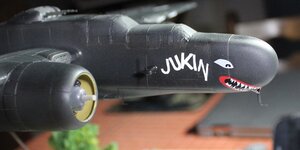

Zoals je ziet op deze twee foto's is aan beide kanten van de cockpit de koosnaam "Jukin' Judy" geschilderd. Er was al opgemerkt dat de kleuren van deze decal niet juist waren, maar da's nog niet het ergste. Ik stelde nu pas vast, dat er van deze decal ook maar 1 exemplaar meegeleverd is. En dat terwijl in de andere versies alles tweemaal voorzien is. Uit de doos kan je deze versie dus niet maken met maar 1 set. Er is ook een stencil die niet benoemd is in de instructies (geen enkele decal trouwens, maar de andere vind ik makkelijk terug) waarvan ik niet zie waar die moet komen. Er staat veel tekst op, maar nogal heel klein, en bij de andere versies komt hij niet voor. Ook niet op het vel van Revell. Mijn eerste oplossing zal nu zijn om een masking te snijden waar ik tweemaal deze decal mee kan reproduceren; er zullen toch maar twee kleuren nodig zijn want het wit moet geel worden. Maar dit is wel slordig werk, er is zelfs fotografisch bewijs dat het aan beide kanten hetzelfde was... Voor de roundels op de staart is nog aan te raden om de vorm van de decals uit te sparen in de masking van de D-Day strepen, want het contrast daarvan met de rompverf is te groot en dit schijnt door. Het moet met verf over de decal opgelost gaan worden.
Hier staat wie er meevliegt, maar die decal is leesbaar en ondertussen geplaatst. Er is echter nog een stencil en die zegt niet veel, ik kan net de woorden "replace with fuel" lezen.
Jukin'Judy rechterkant

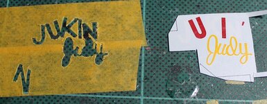

De eerste stap was het overtrekken van de letters op een papiertje dat ik met het decalvel tegen een lamp hield. Dit om de decal niet te beschadigen.

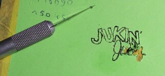

Dan worden de letters met een scalpel uitgesneden op het matje waar wat Tamiyatape op geplakt is.
Het ging net niet op een stuk tape, dus bij deze versie zijn de blokletters geslaagd maar het "Judy"-gedeelte is niet bruikbaar omdat het over de naad zat. Ik heb de afwijkende N voor de rechterkant apart gesneden.
Het geheel wordt losgemaakt zonder letters te scheuren.
De rechtse kant is klaar om wit te spuiten. Het zou kunnen dat de digitale afbeelding niet helemaal juist ingekleurd was, de walvismond is daar namelijk volledig rood ingekleurd en misschien moesten de letters ook hier geel zijn. da's nogal moeilijk te zien. Op een van de foto's is wel zichtbaar dat de ogen een stuk meer wit reflecteren dan de tekst. Ik heb het maar wit gehouden.
Volgens mij is dit wel geslaagd zo, qua afmetingen is het iets te breed maar de vorm is gelijk aan de afbeelding. Van de twee antennes zijn de voorste staafjes wel af gegaan, da's makkelijk terug te zetten.
De linkerkant wordt hier voorbereid op het gele gedeelte.
Voor ik dit geel gespoten heb, is er eerst wat wit gebruikt om te vermijden dat het naar groen zou verkleuren boven het zwart. Ik had hier wel nog geen geslaagde masking voor het tweede "Judy"-gedeelte.
De gele letters zijn hier ook goed uitgekomen. Nu over naar het moeilijke stuk.
De decal ging gebruikt worden aan de rechterkant, want ik kon het bovenste deel toch niet gebruiken door de verkeerde kleur en vorm. Daarom is links de masking gekleefd. De kleur geel is iets minder helder door het weglaten van de witte primer en de tekst is iets fijner dan de decal, maar ook hier kan ik niet klagen over het resultaat.
Met de rode decalletters er nog over geplakt is te zien hoe kleurig het moet geweest zijn.
