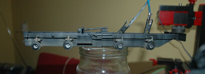

Daar ik toch niet helemaal gelukkig was met het chassis ben ik nog even enkele uurtjes aan het stoeien geweest met wat leidingen en een onderdeel wat Trumpeteer vergeten was namelijk de cardanas die de lier aandrijf :ohmy:
En een kleine start met de vloer van de cabine, hier heb ik een stukje plaat met motief ingeplakt, naderhand kwam ik erachter dat de vloerplaat gewoon glad was :nowink: afijn bij de volgende maar weg laten.
Ongelooflijk dat die as vergeten werd, maar het is mooi opgelost. Die paar extra details maken toch weer een verschil straks.
Inderdaad GUnit niet zo netjes, waarschijnlijk dachten ze dat je er weinig van terug ziet dus we vergeten hem maar :tongue:
Gelukkig was het niet al teveel werk en zit erop ook al zie je er straks bijna niets meer van.
Mooi opgelost met die as, het is bijna niet te geloven dat ze zulke dingen kunnen vergeten :O
Inderdaad zo`n as vergeten is wel :tongue:

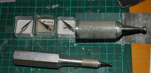

En dit stukje gereedschap wil ik jullie niet onthouden.
Dit word gebruik als er iets in PE doorgedrukt moet worden, bijvoorbeeld sommigen kisten en spatborden hebben een opstaand motief dit resultaat moet je meestal met een ballpoint bereiken.
Over het gereedschapje zelf, dit word ergens voor gebruikt door hobbyisten die kaarten maken, de kopjes zijn er in verschillende maten zelf heb ik de maten van 0,5mm tot 3mm gekocht in een hobbywinkel die uitverkoop hield :)
Goede update Ron, weer een knappe cabine in wording op ons forum. Speciaal stukje gereedschap dat je daar toont. De zitbank vind ik echt goed gedaan, je hebt de plooien in de zitting mooi getroffen !
Ziet er weer voortreffelijk uit, vooral die zitbank is geslaagd. Ik vraag mij af met hoeveel ze telkens in die cabine zaten ? Al die knopjes en wijzertjes, tis bijna een vliegtuigcockpit......
Dat instrumentje dat ge daar toont heeft dat ook een specifieke naam ? ziet er zeer interressant uit als ge moet scratchen.
