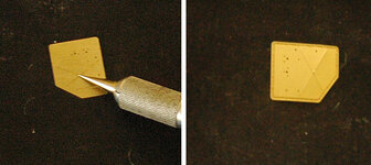

Even een stappenplan voor het aanbrengen van een stukje PE, gesneden koek voor de PE bouwers maar misschien niet voor diegene die er nog nooit mee gewerkt hebben.

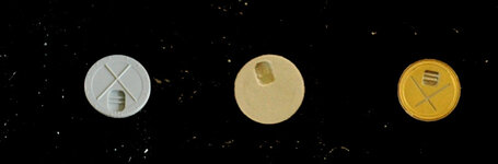

Het tooltje van de vorige update in werking met een 0,5mm bolle kop

Vergeten te vermelden, de dopjes van de dakbekleding zijn met een beading tool gemaakt dit gereedschapje maakt dus echt half ronde klinknagels in plaats van platte schijfjes.
