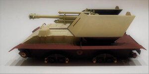

Merci jongens, ik heb weer wat kunnen verder werken en ditmaal heb ik de turret verder gekleurd. Ik bouwde de kleuren op dezelfde manier op als bij het geschut. De ronde onderkant ervan liet ik gewoon in de rode primerkleur voor wat meer dieptewerking.
Nu wordt de hull op dezelfde manier gedaan, primerrood binnenin met een gele buitenkant, de fenders laat ik waarschijnlijk ook rood.
Als dit klaar is kan ik de camo erover zetten, die heb ik ondertussen gekozen.
Erwin, dit is allesbehalve moeilijk, het is iets wat iedereen kan. Als je bedenkt dat het licht van boven komt voor het merendeel en de schaduwen meer onderaan zitten, ben je al halfweg. Als je schrik hebt om te abrupte effecten te creëren kan je iets transparanter werken, zodat je meer filterwerking krijgt, waardoor je de nuances toch zachtjes naar mekaar trekt.
De hull in het primerrood gezet, eigenlijk om wat verfbasis te hebben want er komt geel over.
zelfs zo is het al knap ook hier is het zoals altijd een moment van genieten en stilletjes kijken alhoewel mijn interesse zover niet reikt kan ik er echt van smullen zo mooi afgewerkt en de manier hoe het hier weeral voor mekaar komt
Goed gas gegeven en de camo zit er op. Ik koos voor de zgn. octopus camo. Het gevechtscompartiment werd in de basiskleuren gezet (rek met handgranaten, gasmaskerbussen, bijl...). Hier maak ik tijdens het weatheren foto's van.
Deze tank wil ik afwerken met de look van World of Tanks graphics, dat betekent ondermeer diepe schaduwen en sterke highlights.
Er is al wat verwering toegepast op de buitenkant van de hull en de turret. Het begin is er, nu nog de afwerking.
Gonsken, ik heb de gele hull gemaskeerd met Blutack rolletjes en dan het rood aangebracht. Daarna schilderde ik de rondjes erop, werd alles in een laagje Clear gezet en paste ik een aantal washes toe.
