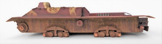

Wat ik nu toon, is iets waar ik steeds graag over lees, want des te meer techniekjes je kent en kan toepassen, zoveel beter zal het resultaat zijn. Ik ben ervan overtuigd dat het 'm in de laagjes zit, ook bij het aanbrengen van droge zand- en moddereffecten.
Daarom schrijf ik dit graag uit, omdat er iemand misschien iets aan heeft.
Eerst bevochtigde ik de flanken met water, niet kletsnat, gewoon vochtig.
*Mengsel dat ik geprepareerd had : acrylic resin (wordt keihard, pigmenten worden verzegeld) + zandkleurige pigmenten + beetje pleisterpoeder voor een minimum aan textuur. Viscositeit : een beetje blubberig. Een dessertlepel voor de ganse lower hull is meer dan genoeg. De pigmenten zijn verschillende kleurtonen die niet tot een uniforme kleur kapot gemengd worden.
Het mengsel werd dan dmv. een zachte borstel aangebracht in de nog vochtige drager (flank + fender, één zijde per keer voor goede controle).
Er werden met verschillende penselen, borstels verticale aflopers in de nog natte laag getrokken, waardoor het rood weer begon door te schemeren en er transparante en dichtere laagjes verschenen. In deze laag moet je niet te lang zitten klooien want dan doe je meer kapot dan je wil.
Na droging bracht ik nog een beetje van de mix aan in de hoeken waar de fenders aansluiten op de lower hull. Daarin tamponneerde ik droge zandpigmenten om opgehoopt zand te simuleren.
De verenstellen zijn echte vuilvangers dus daarop legde ik ook wat extra drek, al zie je er niks meer van als de wielen erop staan.
Raar dat de drek er op de foto bruinrood uitziet, terwijl het vaal zandkleurig is. Het licht was niet optimaal (daarom alleen zou ik al verhuizen naar andere oorden !).
Als morgen alles goed uitgehard is, kan ik dit deel van de werken afronden.
Groeten.

Eindelijk begint alles stilaan wat in mekaar te blenden want dat jaren 70 behangpapierpatroon zag er toch tamelijk psychedelisch uit zo zonder "verzachtende" omstandigheden. Opnieuw washes aangebracht, pigmenten toegevoegd en gefixeerd, Dullcote erover voor extra grip en droge pigmenten voor de afwerking. Verder werden de lasnaden zichtbaar gemaakt à la World of Tanks, eerst met Humbrol metaalverf en na het polijsten ervan nog met een vinger metaalpigment erover. De lichtste metaaltonen zitten bovenaan, de donkerder meer onderaan.
Om de boel niet te vervuilen met dit uiterst verraderlijke spul plakte ik telkens de naden af met maskeertape.

Kleine vorderingen gemaakt. De achterzijde werd gecompleteerd met een soort koffer waarin een lading obussen is ondergebracht. Deze worden gesimuleerd door pe rondjes mét slaghoed, een beetje bling dus in een verder tamelijk matte bedoening. De linkerzijde van de hull werd toonbaar gemaakt door het loopwerk eraan te lijmen. De tracks kregen in eerste instantie een basic behandeling en worden nu verder uitgewerkt. Er zitten een paar laagjes pigment over wielen en tracks maar ik wil hier en daar nog net iets drogere plekken creëren. Thans is het opdrogend zand en slijk. Deze effecten worden bekomen door wat Damp earth (van Mig in dit geval) aan te brengen in de droge pigmenten, welk ik wat verdun om een mooie uitstervende flow te krijgen.
Ik heb een rack met reservetracks gemaakt om de turret wat mee op te fleuren. Morgen ga ik dit deel afwerken.
