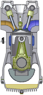

Op het bovenste plaatje worden de vier slagen van een viertaktmotor aangegeven met de cijfers 1, 2, 3 en 4. De zuiger gaat op en neer in de cilinder. Dat komt doordat er bovenin de cilinder een verbranding plaats vindt, waardoor de lucht in de cilinder uitzet... de zuiger wordt door de lucht met kracht naar beneden geduwd. Door de verbranding, komt er uitlaatgas in de cilinder. De rest van de cyclus bestaat uit het schoonmaken van de cilinder door de uitlaatgassen naar buiten te persen.
Slag 1: er wordt verse brandstof de cilinder in gespoten of gezogen. Je ziet dat rechtsboven een klep openstaat, de inlaatklep. Daar komt de brandstof naar binnen. De zuiger beweegt omdat ergens anders in de motor een verbranding plaats vindt. De brandstof is op de animatie blauw.
Slag 2: de brandstof wordt samengeperst doordat de zuiger naar boven beweegt. Door de snelle drukvermeerdering wordt het brandtofmengsel zeer brandbaar. Op het hoogste punt van de zuiger, wordt het brandstofmengsel tot verbranding gebracht. Bij een benzinemotor zit op dat hoogste punt een bougie in de cilinder dat een vonkje geeft precies op het juiste moment. Bij een dieselmotor is dat niet nodig, omdat diesel onder zulke hoge druk vanzelf ontvlamt. Daar hoeft alleen maar de diesel naar binnen gespoten te worden.
Slag 3: door de ontvlamming, wordt de zuiger met grote kracht naar beneden gedrukt. Alle andere cilinders profiteren van deze kracht mee omdat ze allemaal vast zitten aan dezelfde as, de krukas. Dat is de as met twee draaipunten, onderaan in de animatie. De krukas zit via via vast aan de wielen van de vrachtwagen.
Slag 4: er zit nu uitlaatgas in de cilinder. Doordat de zuiger weer omhoog gaat (die wordt onder andere in beweging gehouden doordat in een van de andere cilinders nu een verbranding plaats vindt), worden de uitlaatgassen uit de cilinder gedreven. Als je goed kijkt, zie je dat tijdens deze vierde slag de uitlaatklep open staat. Aan de andere kant van de uitlaatklep zit het uitlaatspruitstuk.
De motor van de animatie hierboven heeft twee nokkenassen, om de inlaat- en uitlaatkleppen aan te drijven. Je ziet die bovenaan.
Onderaan zie je het carter, met daarin de krukas. Het carter zit vol olie, die wordt gebruikt om de motor te smeren.
