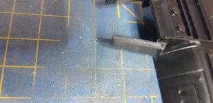

hier en daar ben ik nog volop bezig aan de binnenkant met naden en kleine aanpassingen,

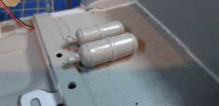

Ondertussen ook het automatische brandblus systeem wat beginnen aanpassen alsook de handrem.

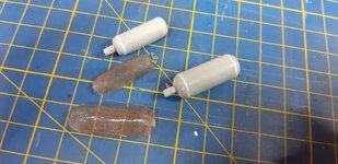

Dit is het origineel uit de kit, maar in realiteit lagen deze in glasvezel schelpen, een lastige vorm en dus proberen we iets nieuw, wat goed blijkt te lukken bij poging 2.

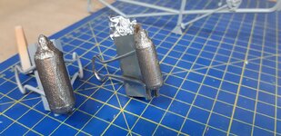

Ook de tanks/flessen volledig glad schuren en de maanden terug toevoegen.
De glasfiber schelpen worden nog geschilderd natuurlijk.

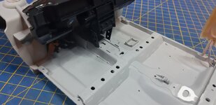

Ook de beginselen van het dashboard alleen beetje meer accuraat gemaakt, dunner en gaten toegevoegd
Glasvezelschelpen in het echt maar hoe heb jij deze gemaakt ? Iets met tissue zoals verbandgaas?

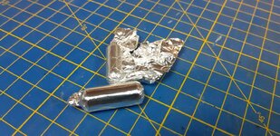

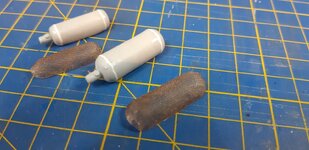

het te maken stuk of vorm in zilverpapier wikkelen en aanwijven met een oorstokje, geduld is hier een mooie deugd.
aluminium folie geeft mee en kan je zowat elke vorm mee verkrijgen zolang je geduld hebt en niet te hard drukt, zodat je er niet door zit, bij deze vorm speelt dat geen rol min of meer.
Hoe gladder en aansluitender je het wrijft hoe mooier het resultaat
Dan gaan we in onze vrouw hun schuif en pakken we daar een nylon kous uit
( niet zeggen 🤫 want er mag toch geen enkele kapot ondanks ze er 67 hebben)

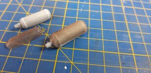

Daar knip je een stukje uit spant het op en trekt het aan rond het stuk in zilverpapier
Én fixeert het zoals hier met een klem of ...wat werkt
Daarna druppel je er rijkelijk seconden lijm op en verdeeld dit (rijkelijk! Maar niet dat het er af loopt) met de zijkant van een tandestoker, en dan blijf je er af voor 1 dag nadien haal je uw stuk eruit, het zilverpapier pel je er zo uit zonder probleem. Ook geeft dit mee het is flexibel dus je krijgt uw stuk
Er zowiezo uit.
Nadien kan je dit perfect met een scherp schaartje uitknippen.
Dan krijg je dit
BELANGRIJK:
Zorg dat het te behandelen stuk dicht is met zilverpapier, zorg ervoor dat er geen gaatjes scheuren in zijn en dat er nooit secondelijm aan jouw stuk kan komen , of tussen het zilverpapier en het stuk!
Hopelijk heb je hier iets aan Erwin.
Indien je er iets mee zou proberen maken voel u vrij om dat hier te delen in dit topic, ik wil dat dan wel zien, en kan mss tips geven met alle plezier
Bedankt Guy, ik was gewoon nieuwsgierig maar vind het een prima oplossing voor het probleem dat zich stelde. Je weet maar nooit waar het nuttig voor kan zijn.

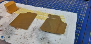

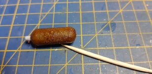

Tip schilderen met tamiya clear yellow direct juist kleur, binnenkant grijs,
Ga er wel nog over met mat vernis.
Puntje op foto is van tandenstoker om te schilderen aangezien die tpch vanonder vastgelijmd worden
Ja klopt elke oplossing is een beetje rijker he
Vloerplaten batterijbox hebben ook gun decals gehad hier komt nog een laag yellow clear over met airbrush en mat of satijn of mengeling van beiden vernis
