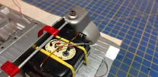

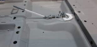

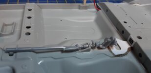

Handrem en de knop om brandblussers te activeren al een beetje aangepast , handrem moest opgetrokken staan vond ik, hier word nadien een echt veertje voor gebruikt

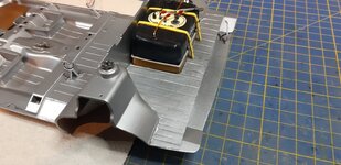

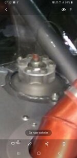

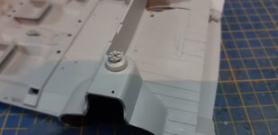

Bevestiging veerpoten achteraan hebben weinig detail en de muren zijn ook nie op schaal, aangezien dat dit heel zichtbaar blijft besloten het ook maar aan te passen
Ik ga wel de aansluiting nog wat verdikken of toch proberen, zoals op foto van het origineel

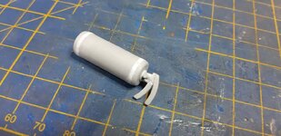

Brandblus apparaat aangepast
primer + alclad dur aluminium

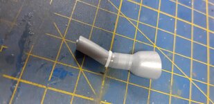

Buis die de benzine tank in gaat, een naadje toegevoegd

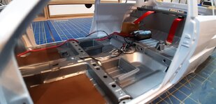

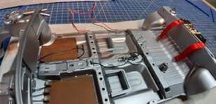

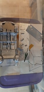

Fiberglass vloerpanelen en de benzinetank erin gezet

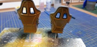

Stoelen volledig afgewerkt

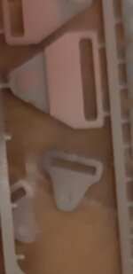

Gordels, de pe die erbij zit past niet, en is te klein voor de breedte van de gordels dit is naar mijn mening 1/24 triestig van italeri..
Gelukkig heb ik nog een set pe voor 1/12 dus ga deze dan ook gebruiken.
Op de foto het vergelijk
Bovenaan 1/12
Onderaan wat de kit voorziet 🙄

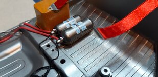

Dan al wat bedrading, aansluitingen en etc toegevoegd
Alle tanks staan ook in het chroom alu met de nodige aanpassingen wanneer deze volledig klaar zijn volgen de volgende foto's.

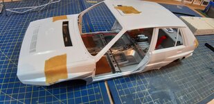

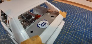

Met carrosserie erop wou eens testen en kijken of alles goed aansluit,
Dacht ga effe delen zodat jullie een beter beeld krijgen van de kit zelf.

Vraagje, lenen de stoelen in deze schaal zich niet voor de "flocking" methode? Of zijn het (vals) leder stoelen?
Ziet er niet slecht uit :winking:
Ja die lenen zich ertoe maar het waren geen lederen stoelen, gewone stof.
Heb dit zachtjes gespoten met... die spuitbus .. kan er effe niet opkomen, van testors
Anders had ik flocking gebruikt, heb dat getest maar was iets 'te
Wou heel graag flocking doen en vernissen, voor decal application. maar uit mijn test bleek de keuze die ik maakte de meest realistische voor mij.
In het echt .. want op foto ziet alles er net anders uit
