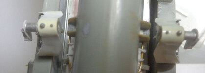

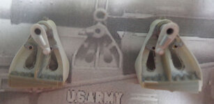

Bedankt voor de technische uitleg en de aanmoedigingen. Hier alweer een update voor een aantal kleinere details, in dit geval de hendel om de rammer te regelen, het kistje met documenten en het travel lock. De hendel was iets overscale en dichtgegoten. Ik heb het kitonderdeel wel gebruikt maar dan voor het massieve achterdeel.
De bevestiging van het kistje met het "gun book" maakte noodzakelijk dat de elektrische kabel wat verlegd werd.
Het travel lock kreeg ook een zwengel om de loop op slot te doen.

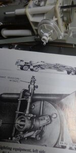

Bedankt, Marc. Nu gaan we eens kijken naar de richtapparatuur. De periscoop zit nu al voor een groot deel tegen het kanon gemonteerd. Van dit stuk gereedschap is er wel wat documentatie te vinden.
Ja Steven ik hou mijn hart vast wanneer het schilderen komt want al het werk valt of staat daarmee en dit is toch al een huzarenstuk grt.

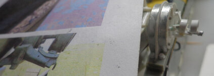

Vandaag het quadrant M1 waarmee ik vermoed dat ze de elevatie bepaalden. Dit quadrant ziet er op het kanon in Albuquerque gemoderniseerd uit, ik baseerde me op dat van Junction City en de manual.
