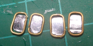

Voor de achteruitkijkspiegels wilde ik weer gebruik maken van stukjes gepolijst PE. Ik dacht dat de fretjes van Earth Metal PE roestvrij staal waren, maar deze fragmenten bleken toch aan mijn scalpel te blijven hangen. Het voordeel van dit toch wel harde spul uit te slijpen is dat het echt spiegelend werkt. Je ziet enkele maten die met de breuk links vermenigvuldigd werden om de grootte van de spiegels te verkrijgen.
Er is een beschermende rand rond de spiegels geplooid. Hier en daar wat te groot maar dit wordt toch dichtgeplamuurd.
Aan de achterkant wordt een stuk Evergreen gekleefd waar vier facetten in gevijld worden.
De spiegels krijgen een steel die verankerd wordt met een boring.
Hier kan je echt iets in de spiegel herkennen.
Er was op de juiste plek al een gat. Daar heb ik nog een scharnier in gekleefd. Normaal gezien hebben de atoomkanonnen ronde spiegeltjes, dit model werd waarschijnlijk pas op het laatst gebruikt want het komt niet voor in het boek van Tankograd.
