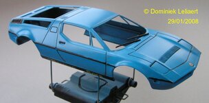

Ik heb deze namiddag een laagje "Sols Plus" laten neerdalen op de body.
Dat is inderdaad zeer gebruiksvriendelijk materiaal om mee te spuiten. Morgen of overmorgen nog een 2e laagje erboven en daarna ga ik weer foto's maken om te publiceren.
De eerste resultaten zagen er toch veelbelovend uit. Laat ons hopen dat het gedroogde effect ook zo mooi zal zijn als verwacht.
Toch een kleine update:
Na 1 laagje Sols Plus (Parket Plus in Nederland). Er moet nog een extra laagje op. Ik ben zeer verrast met het bekomen resultaat.
Daarna moet ik deze wel nog eens polijsten.

Nog even geduld Rik. Ik heb daarnet een nieuw laagje P+ erop gezet en het ziet er veelbelovend uit, al zeg ik het zelf.
De panellines en roosters zijn nu ingekleurd met inkt (tip van Modelengeneer). De deurklinken, de stootstrips op de zijkant (of hoe die dingen ook mogen heten) en de ruitenwissers hebben ondertussen ook een kleurtje gekregen. Op die stootstrips moet ik hier en daar nog een kleine correctie aanbrengen.
Als laatste nog een laagje Sols Plus (P+) aangebracht ter bescherming van de lak.
Je zult wel gezien hebben bij de foto hierboven, dat bij de achterkant het zwart niet perfect is afgelijnt. Dit kan geen kwaad, want de bumper wordt erover gemonteert.
Nog een kleine opmerking: de foto's zien er slechter uit dan de realiteit. Je foutjes worden hier veel meer opgeblazen. Sommige zaken zie je zelfs niet met het blote oog.
Dat is een ongelovelijke verbetering. Erg mooi, ik kan niet anders zeggen. Ik vind dat donkere van de pannellines juist heel erg kloppen. Ben eens wat auto's van dichtbij gaan bekijken. En daar zit de pannelline eigenlijk zwart door de schaduw. Maar dat zou modelbouwgewijs dus te hard zijn. Applaus. :eek:
