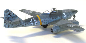

26. Maskeren met een combinatie van Tamiya tape, merkloze modelbouwtape en 0,1mm. schilderstape. Dit is voor zover mij bekend de fijnste tape die regulier verkrijgbaar is en gebruik ik normaal gesproken niet zo snel, hier erg handig om de vleugels van de romp te scheiden.
27. En de eerste camouflagekleur zit erop. Na het schoonmaken van de airbrush werkt 'ie weer als een zonnetje. De kleur is RLM81 (Vallejo Air 71.022) met een tint wit erdoorheen (Vallejo Air 71.001), ongeveer 1/3 thinner erdoorheen. Het spuiten van deze laag gaf geen problemen.
Totaal bestede tijd: 10 uur.
28. Ongeduldig als ik -als modelbouwer van tegenwoordig- ben, heb ik het toestelletje ingepakt volgens het door Tamiya aangewezen camouflagepatroon. Een paar likjes Vallejo camo dark green ( 71.018 ) eroverheen en het was alweer gedaan.
Ik heb de tape na een kwartier verwijderd. Het voordeel van de Vallejo verven is dat ze zo snel droog zijn en zo kan het risico op beschadiging van de onderlaag bij het verwijderen van tape klein worden gehouden door deze snel te verwijderen. In dit geval deed ik het zo snel mogelijk omdat ik bij een paar stukjes tape was vergeten om de 'tackiness' te verminderen door ze op een glad oppervlak te plakken en ze dan af te stropen alvorens ze op het model te bevestigen. Mede gelet op de twijfelachtige primer, wilde ik het zekere voor het onzekere. Gelukkig is alles goed gegaan.
Intapen, schilderen en verwijderen van tape kostte bij elkaar ongeveer een uur. Van 1/32-modellen herinner ik me toch iets heel anders :D
Op de foto kun je, beter dan op de vorige, de fout net voor de cockpitkap zien (zie de rode pijl op de andere foto). Ook bij de neus zit het niet helemaal lekker. Ik heb ergens hoop dat deze fouten, die zijn ontstaan bij het versterken van de las tussen beide romphelften, een beetje kunnen worden verhuld door de op te brengen camouflage. Als een geluk van een ongeluk lopen precies daar de scheidingslijnen tussen twee kleuren en nog wel in een onregelmatig vlekpatroon. Uitdaginkje!
Nu is het ook tijd voor dat gecombineerde vlekken-vlakkenpatroon bij de motoren en op de bovenkant van de romp. Dit wordt natuurlijk het moeilijkste onderdeel van de airbrushwerkzaamheden. Ik heb al een beetje geoefend en het zou goed moeten komen, maar de kans op fouten (=teveel verf spuiten) is aanwezig. Ik ga met de airbrush ongeveer op 1 centimeter van het model af zitten, luchtdruk 0,5 bar, naald 0,2. Anders krijg ik niet van die kleine vlekjes. Binnenkort het antwoord op de vraag of dit lukt.
Totaal bestede tijd: 11 uur.

29. Het stipjespatroon is opgebracht. Wat... een.... werk! Ik ga toch proberen zoiets in deze schaal voortaan over te slaan :wacko:. Ik ben hier ruim 2 uur mee bezig geweest, fulltime airbrushen / schoonmaken etc., waarbij ook nog wat grijs werd gecorrigeerd. Iets om hoofdpijn van te krijgen, het kan snel misgaan. Gelukkig is het dan wel weer te corrigeren allemaal, maar toch. Daarnaast heb ik last van een iets lekkende airbrush merkte ik. Binnenkort naar Airbrush Services Almere voor een pakkingsetje (of even laten opsturen). Merkwaardig genoeg werkte dit kleine frutselwerk niet op de lage druk (0,5 geprobeerd) maar wél op druk 2.2 bar, dus heb ik die druk maar gebruikt. Wel oppassen voor 'spiders'.
30. Een filmpje-rondleiding langs alle kanten van het vliegtuigje: https://flic.kr/p/qUfUEn
De camouflage is echter nog niet klaar: er moeten vier brede donkergroene strepen over de bovenkant heen.
Totaal bestede tijd: 13 uur.
Al met al toch goed uit de verf gekomen.

31. Het grootste probleem bij het schilderen tot nu toe was, dat de punt van de naald zo snel een stukje verf opgedroogd kreeg. Dat kan onder andere te maken hebben gehad met het feit dat de airbrush iets lekt waardoor er steeds een minimum aan verf langs de naald glijdt. Daarnaast staat deze verf er wel om bekend redelijk snel op de punt te drogen. Vandaag bij Airbrush Services Almere geweest en gevraagd of de vernieuwde thinner waar ik ergens op het forum iets over las, het probleem zou oplossen. Het blijkt geen nieuwe thinner te zijn maar een nieuw product: Airbrush Flow Improver (wel van Vallejo).
Ik heb dat vandaag uitgeprobeerd (nog met enigszins lekke airbrush, ik had geen zin om de revisie vandaag te doen) en het werkt zienderogen! Veel minder clogging. Dit is een blijvertje en ik zou zeggen aan iedereen met Vallejo Model Air, zeker aanschaffen! De verhouding die door ABA wordt aanbevolen is:
- 10 druppels verf;
- 5 druppels thinner;
- 2 druppels flow improver.
Zoals altijd natuurlijk eerst een of twee druppeltjes thinner in het cupje, misschien te vervangen door de flow improver.
Eerst maar eens het hakenkruisje maken.
32. Gewoon snijden met een nieuw mesje.
33. Laatste camouflagekleur + paar extra mottenballen.
34. Daarna bevestig ik het swastika-sjabloontje aan een kant met tape, de andere kant hou ik vast met mijn linkerhand. Spuiten met dark blue grey (Vallejo 71.054), omdat de filters de swastika later toch donkerder zullen maken. Even vergeten dat de balkenkruizen-decals wel helemaal zwart zijn... bummer. Nou ja, wetenschap voor de volgende keer. Ik heb ook nog geprobeerd om de witte achtergrond voor het hakenkruisje te maken door het sjabloon een paar millimeter van een voorwerp af te houden... dat ging 1 op de 3 keer goed. Toch maar niet doen dus.
35. Op z'n plek.
36. De S-markering teken ik eerst op het sjabloonpapier, waarbij ik uitga van de schaal van de '5' op het decalvel. Daarna heel voorzichtig uitsnijden met een scherp mesje. Lukt het niet in één beweging (zoals dat het mij niet lukt), dan kun je een aantal kleine incisies zetten op de bochten.
37. De ene S zit erop, de andere bijna.
38. Dan komt er een geelachtige filter overheen, ik doe dit met de airbrush. Dit hoeft niet verdund te worden.
39. Na opbrenging van het filter ziet het geheel er meer als één geheel uit, zijn de kleuren warmer en voller en is alles wat donkerder. Op een aantal plekken heb ik de filter weggelaten. Je kunt het verschil in kleur nog zien door de kleur van het neuswiel te vergelijken met de rest.
Totaal bestede tijd: 15 uur.
