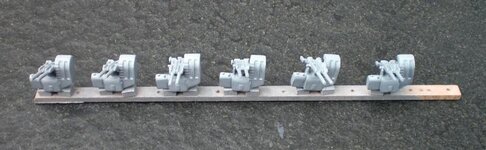

Ook wat grotere blasters in elkaar gezet.
