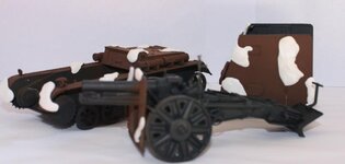

Even een kleine update. De tank heeft nu een lichte wash gekregen met Burnt Umber.
Jullie zien dat de panzerplaat een beetje scheef staat. Dat is omdat het nog maar een dryfit is. Eens aaneengelijmd staat ze hoo ik recht.
De bedoeling nu is om hem een in een wit kleedje te steken zoals de duitsers vaak deden in besneeuwde zones.
@Gunit : Voor de witte laag ga ik uw methode proberen toe te passen met hairspray en grof zout.
Groetjes,
Jeanke
Hallo,
Hier ben ik weer.
Heb voor de eerste keer de haarlak + grof zout methode toegepast (bedankt Gunit voor de uitleg).
Omdat het de eerste keer was heb ik het eerst getest op een reserve onderdeel. Gelukkig waren er 2 pantserplaten voorzien in de kit.
Wat heb ik gedaan :
1) laagje German grey XF63 gespoten, half uur laten drogen.
2) laagje haarlak gespoten.
3) grof zout op gestrooid.
4) laagje wit XF2 verdund met water op gespoten, uur laten drogen.
5) grof zout met tandenstoker er terug afgehaald.
6) met nat penseel (water) hier en daar witte verf terug afgehaald.
Ben nogal redelijk blij met het resultaat :D, dus test gelukt. Nu op het model proberen alleen ga ik iets minder grof zout gebruiken en misschien iets meer witte verf afhalen. Alleen een beetje bang dat de decals gaan loskomen. Ze zijn wel met set en sol geplaatst en er is een matte vernis overgelegd.
Tot de volgende, :wavey:
Jeanke
