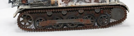

Hallo iedereen,
De werken hebben een tijdje stil gelegen en heb ook geen foto's meer genomen van de vorderingen maar ziehier het eindresultaat.
De tank is nogal serieus geweathered maar dat was ook de bedoeling. De tank heeft serieus afgezien van de gevechten en de winterse weeromstandigheden.
De bedoeling is nu om de tank in een winterscenario te zetten met enkele figuren en ik ga er ook een kleine chalet bijzetten (inspiratie opgedaan na de film Into the white gezien te hebben).
De foto's van de tank,
Groetjes :):):)
Jeanke
Jeanke....prachtig eindresultaat ....mag je zeker trots op zijn ,prachtig verweert en winters uitzicht:)ben benieuwt met je verdere uitbreiding van zeg maar een diootje:):) top man ..
Het is een levendig model geworden Jean, proficiat daarmee. Ik vind met name de zijkanten met de krassen in de W/W zeer veel toevoegen aan het model.
Zeer mooi resultaat, overtuigend...
>w Into the white is een zeer mooie film, een must als je graag oorlogsfilms ziet !! :)
