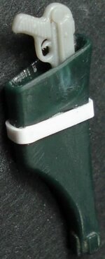

Holster
Vanwege het beute-karakter van de motorfietski, lijkt 't me wel wat om een MP-40 in de voorvorkholster te stoppen.
Wat ik me nu afvraag : propten die Sovjets er hun eigen wapens in, of werden er Thompsons méé ge-lendleased ?
Waarschijnlijk zaten die grote holsters er helemaal niet op.
MP-40 in de holster kan wel, maar alleen met het magazijn uitgenomen.

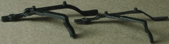

hdwla2_41_zps515eed7e.jpgAangegoten ijzeren beugel op het Italeri deel zag er nie uit..
Wapendrager steun
Had niet gedacht dat het heel zou blijven, maar een uurtje vijlen met beleid geeft toch een heel aardig resultaat.
Links de originele, rechts de afgeslankte.

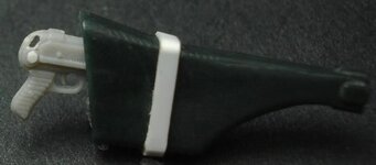

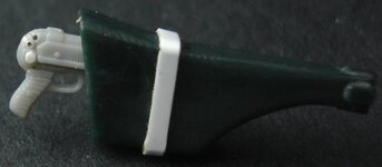

MP-40
Het is priegelwerk, maar goed te doen : de doorgang maken waaraan de wapenriem bevestigd kan worden.
Eerst met Ø0.3 boortje 2 gaatjes gemaakt (uiteraard eerst startpuntjes in 't plastic prikken) :
Dan met hetzelfde boortje (in de boorhouder) heel voorzichtig het plastic tússen de gaatjes weghalen dmv
zagend en roterend bewegen (soort van handmatig frezen).

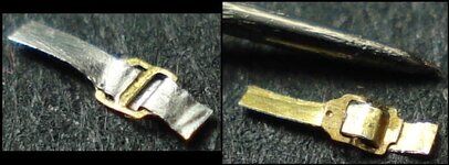

Een riempje is gesneden uit dunne loodfolie. Met CA is het ene uiteinde aan de MP-40 gelijmd,
en het andere in de holster vastgezet. Moet nog wel een gespje op...
Het gespje is van Royal Model met een reepje loodfolie er door gestoken. (de "staaf" in het plaatje is een gewone speld).

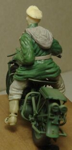

Het was peentjes zweten om de broek mooi aan te sluiten op de motor en daarbij de bike niet fijn te knijpen.....
Hier is de putty nog zacht en was ik zoekende naar de juiste aansluitingen.
18 Feb 2013
De motorrijder z'n broek is redelijk onderweg (hier uitgehard) en de torso is opgevuld.
De lijn op het torso is ter referentie wanneer de jas gesculpt gaat worden.
Binnenkant van de linker broekspijp is een beetje een rommeltje,
maar omdat dat aan de binnenkant zit verzorg ik daar enkel de correctie voor de luchtfilterslang.
Poseren op een vlakke ondergrond.
Broek moet nog wat meer aangepast, is gebleken, maar op de plaatjes is dat niet erg goed te zien.
Het linker schoudergewricht ziet er wat vreemd uit zo, maar de vreemde kronkel zal onder putty verdwijnen, de rest klopt.

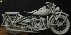

Update #6 (23 feb, 2013)
Hoi daaro aan de andere zijde van de kabel :D

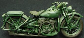

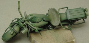

weinig te melden, behalve dat het motorfietsje in de primer staat....
Volgende keer zal uw monitor meer overhellen naar groen :approve:
Toedels :)

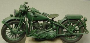

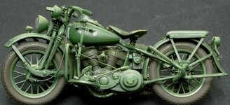

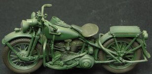

Update #7 (5 maart, 2013 22:22)
Hoi pipeloi gasten :D
niet stilgezeten hoor....regelmatig hier een bietje rondouwehoeren,
maar ook stilletjes aan verder met die Milwaukee Vibrator en z'n piloot.
De machine is intussen groen en gelig en de chauffeur is in bijpassend groen en grijs afgekneed.
Het lijkt dat ik nu eindelijk door heb hoe om te gaan met Tamiya-acryl + Tamiya lakverdunner + luchtdruk.
Wat volgt is maar ten dele met opgedane ervaring en kennis uitgevoerd oftewel :
ik klooi ook maar wat an (experimenteren tot ik tevreden ben).
Basis kleur + Modulatie

Basiskleur + Hooglicht
Er is geen foto gemaakt van de Harley in puur Deep Green (soms, als je gang hebt vergeet je dat think2_zpsgh696etn.gif)
Meteen dus al doorstappen naar het moment dat er al een algemene hooglicht over het model is gespoten.
Note : Fijnere hooglichten op boutjes, ribbels, randjes volgen later en worden met de kwast gedaan.
Eerst dit : ik ging er van uit dat de Russen de Land-Lease vehicles in hun eigen groen overkladderden.
Dus koos ik een diep groene kleur die na verwering dat "Russische groen" zou benaderen.
Van kleurenplaatjes kijken krijg je een goede indruk welke groen de "juiste" is. (keuze genoeg dus :P)
Hier ziet u de groene basiskleur en de lichter gemaakte basis voor het hooglicht over de hele motorfiets.
Het lichter maken gaat mooier met een kleur die er lichter uitziet, maar geen wit.
Met een andere kleur groen dan de basiskleur zijn allerlei details geschilderd om ze naar voren te halen (contrast door kleurverschil).
Hier is geen lichtere maar een meer heldere tint voor gebruikt.
Dit mogen ook donkerder kleuren zijn, en variatie in gebruikte kleurtjes geeft een nog "echter", meer levendiger effect.
De gespoten hooglicht-kleur is onder deze hoek bijna niet te zien (dat zit echt hoog dus).
De bleekgroene kleur is recht van boven gespoten.
Ook details aan de zijkant (en velgen, remtrommel) zijn zo goed mogelijk recht van boven gespoten.
En hier een setje foto's met gevarieerde lichtval en helderheid.
Ik geloof dat ik dat gedaan heb om het effect van de modulatie te bekijken think2_zpsgh696etn.gif
Let wel : dit is nog slechts het prille begin ! wat volgt zijn de washes en meer gedetailleerde verwering.

Herr Kraftrad Fahrer, stell dich doch vor
Ich, Johann Krämer, bin völlig bekleidet mit GrüneMasse, MagischeSculp und AndreaSculp.
Knöpfen an meiner M-42 Parka bestehen aus Plastik und die Schnalle is von Dragon hergestellt.
Mein Skelett besteht aus Kupferdraht und ich habe ein resin Kopf.
Die Knochenbecher sind resin exemplaren und meine Hände sind Tamiya Fabrikaten.
Wegen der Tabak mangel rauche ich eine Zigarre aus Kupfer.
(voor als u niet begrijp wat hier staat):)
