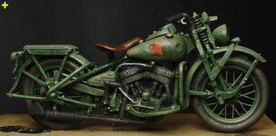

Update 8 : Harley : Washes en Verwering
Hallo :D
Dit is de laatste update van 3 jaar geleden, na de Harley viel het stil.
De eerstvolgende update gaat verder vanaf Februari 2016.
Update #8 (15 maart, 2013 5:34)
Dag mensen :D
meteen maar de kiekjes erbij doen... zit er nou toch en 't is nog vroeg :mrgreen:
Harley : Washes + Chipping
-Vallejo voor de motorfiets details (gaskabel, metaal, uitlaat, enz).
-Vallejo is verdund ook voor de algemene verwering gebruikt.
-Burnt Umber olieverf voor de pinwashes (White Spirit verdunner).
-Een lichter gemaakte Raw Umber voor vlekjes en chipping (wordt nog bijgewerkt met donkerder kleur).
-Er was nog wat bleekgroene verf over van het al eerder gespoten hooglicht, dat is gebruikt
om allerlei fijner detail verder te hooglichten met de kwast.
-Heel licht gemaakte Raw Umber olieverf voor een subtiele drybrushing (uitlaat, banden, tanks en diverse fijne randjes).
-Enkele (plaatselijke) Humbrol Mat Zwarte washes voor diepere en scherpere details.
En inderdaad moet er nog de nodige vervuiling tegenaan...
Zadel, Leer verven : ik heb me laten inspireren door een uitleg van Eric Sikkema over
het schilderen van een 1:9 motorzadel... zie hier.
Heb slechts een paar plaatjes geschoten van mijn manier.... toch maar plaatsen ter leering ende vermaeck (uitleg onder de 3e foto)
Zadel verven
Eigenwijs heb ik diep geel (acryl) gebruikt als basiskleur 8)....dat was dus te geel...
Over het goed gedroogde geel is toen Raw Umber olieverf gesmeerd en meteen weer
met tissue en beleid weggeveegd zodanig dat er lichte slijtplekken ontstaan.
Dat 24 uur laten drogen, (moet feitelijk veel langer), maar ik wilde niet wachten :oops:
Het effect van het (te) geel was te sterk en heb er toen nóg een laagje Burnt Umber over geverfd.
Dit laagje olieverf moest er ook meteen weer af en probeerde dat heel voorzichtig
te doen met een zachte dikke kwast...
De onderliggende olieverflaag kwam echter tóch iets mee... uiteindelijk lukte het toch aardig, maarrr...
volgende keer iets meer geduld opkloppen voor de droogtijden van olieverf !
Zadel mag best nog wel een beetje valer... vind de kleur mooi, maar is een tikkie té mooi...
En ik hoef me er eigenlijk niet zo druk over te maken, want er komt nog een bikert op te zitten :P
(EDIT: nu weet ik dat olieverf veel sneller droogt wanneer de verf eerst 30min. op een stukje
karton heeft gezeten zodat de lijnolie vanuit de verf in het karton kan trekken)
Er is nog zat te kladderen, maar eerst moet alles nu even goed dóór drogen.

Toen ik de Harley weer eens goed bekeek nadat ik onlangs een Zündapp had geschilderd, besefte ik dat
mijn kijk op verweren in de afgelopen drie jaar toch veranderd is.
Verweren, of beter gezegd : een leven geven aan het model doe ik tegenwoordig graag met olieverf.
Chippen van zo'n klein motorfietsje vindt ik nu eigenlijk niet meer zo nodig.
Indien toch, zou het voor een zwaar afgeragde motor moeten zijn.
Voor doorsnee gebruikssporen zou de chipping naar mijn idee dusdanig subtiel gedaan moeten worden dat
het van normale kijk afstand bijna geen zin heeft.
Kleurvariatie met olieverf geeft al een mooi doorleeft effect waardoor (in mijn ogen) chipping overbodig wordt.
Wat er in ieder geval nog moet :
Vervuiling : oud opgedroogd vuil + sporen van een rit over natte zandwegen.
Eventueel : iets afzwakken van bestaande chipping en meer kleurvariatie over het geheel.

Nou vooruit... één plaatje alvast
Het effect op de spaken vind ik goed gelukt, en op de harley is de verwering mss een beetje overkill volgens wat zichtbaar is... maar er zijn mensen die een compleet interieur in hun vliegtuig detailleren wat later enkel door een opening van 5x5mm te zien is...dus het zit em in de details, en ik wed dat je je er ook mee geamuseerd hebt...
De zundapp had ik eigenlijk meer panzergrau of -geel verwacht... :P

Verwering is overkill ja, ik bekijk zulks nu anders zoals omschreven hier
