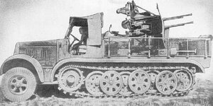

Verder heb ik vandaag een canvas dak gemaakt voor de cabine. Ik wil jullie even vragen wat jullie er van denken?
Het voorbeeld
Bron: Internet, for reference purpose only
Het model (hier of daar kan het nog iets scheef zitten, het is enkel dryfit..)
Geef gerust jullie mening ;)

Helaba Beyond, wat zeg je nu! :laugh: Ik denk dat het soms een grotere prestatie is dan op een grotere schaal. Canvas dak vind ik er goed uitzien, weet niet of het mogelijk is qua schaal om eventueel bevestigingen eraan te maken. Touwen oid. Goed bezig, mate.

Dak ziet zelfs overtuigend uit, de plooien zitten goed, en het is fijn gemaakt, dus...... alles goed he :)
Voor de bevestiging vermoed ik dat het riempjes zijn die aan de binnenkant worden bevestigd rond het buizenstelsel... :), kun je namaken met zilverpapier, koper strookjes,.... enz :)

@Swaken, ik vermoed ook dat het riempjes zijn aan de binnenkant, alleen weet ik niet juist waar, dus zal het een beetje "natte vingerwerk" zijn.
Maar op de foto's van Roy kan ik eens kijken of daar wat op te vinden is of een aanwijzing eventueel.. Ga ook nog wat verder zoeken of ik nog iets vind op het wereldwijdeweb :8

Mijn raad: trek je van eventuele bindingen in het interieur niets aan, je ziet ze toch bijna niet en men zal er op deze schaal ook niet achter zoeken, tenzij je het zelf wil natuurlijk.

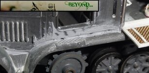

Zoals beloofd nog enkele foto's, één van de voorkant met breedtevoelers en spiegel,
en één van een zijkant waar ik al gedeeltelijk de spleet heb gedicht. Daar komt nog een laagje over, maar dit moet eerst uitharden, anders kwam het opgevulde deel terug los door de verdunner dat ik in de Tamiya putty gedaan had..
Allez, ge gaat weer schuurplezier hebben.... :)
Afwrijven met een natte borstel nadien help om het 'schuurplezier' wat te minderen, natuurlijk er op letten dat je de putty er niet uitwrijft.... ;)
Veel zal het niet zijn hoor, denk dat het er makkelijk zal af gaan met een glasvezelpen.
Het is namelijk een dun laagje ;)
