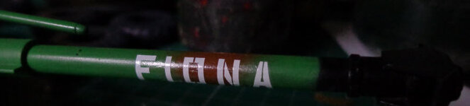

Het beoogde resultaat is bereikt als je de punt metallic inkleurt. Met deze jalons moest ik vroeger vaak zelf werken om opgravingen te fotograferen.

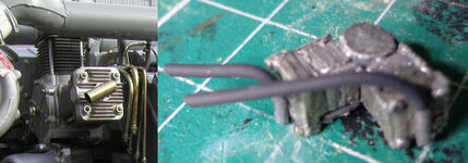

Details gescratcht voor onder de motorkap, er is nog een 2-cilinder startmotor in aanbouw.

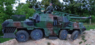

Er was ook nog wat toegevoegd aan het motorcompartiment: een hulpmotor en wat wandprofielen, beide scratch. Ik heb ook voorlopige eindfoto's in afwachting van de montage op het diorama. Hier komen ze.
Hier zie je wat er aan de originele kit toegevoegd is qua PE en scratch. De witte puntjes zijn hand/voetafdrukken en de meetstok.

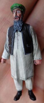

De nieuwe, laatste figuur voor het diorama is een Afghaan van Evolution Miniatures, die op het diorama bezig zal zijn met het bijeenschrapen van "scrap metal", een job die meestal door kleine jochies uitgevoerd wordt. Hij zal daarbij een poging doen om wat oud koper mee te graaien dat de Dana-schutters achtergelaten hebben. Dit komt hem op een uitbrander te staan van de commandant.

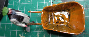

Om op het hobbelige terrein goed weg te komen met zijn buit, heeft onze vriend een gammele kruiwagen ter beschikking, die volledig gescratcht moest worden uit een wiel van een 1/48 F-117, een stuk aluminiumgraveerplaat van Kodak en wat nietjes en stangetjes. Daarover lagen matzwarte en roestkleurige Humbrolverf.
Dan volgde mijn eerste poging tot haarlaktechniek, met groene acrylverf als deklaag. Na het afbladderen volgde nog grijze chipping en olive drab schaduw. Er komt maar één handvat aan de wagen, misschien heeft hij hem ook wel ergens van de schroothoop gehaald.
