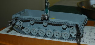

De tracks zijn eronder gezet en heb maar even een zeer korte uitleg gemaakt hoe ik het doe voor de bouwers die hier geen ervaring mee hebben.
Zorg eerst dat je een strip plastic of een ander materiaal heb wat recht is en een vlakke ondergrond waar je een stukje plakband op kan plakken zodat je tracks niet vast geplakt zitten als een stuk verlijmd heb.
Inmijn geval gewoon een stuk plastic plaat en om de boel recht te houden twee stukken plastic die nog uit de tijd komen dat Tamiya met zijn eerste vernieuwde Tigertank met losse schakels op de mark kwam.
Dus je begin eerst met het bovenste gedeelte van de tracks in elkaar te zetten, dit doe je in gedeeltes van 10 schakels plaatsen en gelijk verlijmen met waterdunne lijm, ik gebruik Humbroll maar Tamiya met de groene dop werkt ook uiteraard.
Zo ga je door totdat je genoeg schakels heb voor de bovenzijde.
Helaas vergeten foto`s te maken tot hoever je het beste kan bouwen aan de tracks dus het rood gemarkeerde gedeelte moet je maar even weg denken.
In dit stadium kan je het doorhangen van de tracks aanbrengen door er zachtjes op de drukken.
Daarna ga je het laatste gedeelte van de tracks in elkaar zetten en dan het stuk erop zetten
Is het onderstuk iets te lang dan kan je de tracks van de bovenzijde nog voorzichtig iets verschuiven zodat de tracks netjes in elkaar passen, en anders als hij echt te lang is kan je nog een schakel verwijderen.
Hetzelfde geld ook als de onderzijde van de tracks iets te kort is, dus verschuiven of een schakel erbij zetten.
Klinkt ingewikkelder dan het is maar als je er mee bezig ben dan wijs dit alles zichzelf.
Als de tracks er geheel onder zitten naar je smaak dan kan je de wielen eraan vastlijmen en hier en daar zal wel een klemmetje moeten komen om de tracks goed op hun plaats te houden tijdens het drogen van de lijm.
Als dat alles gebeurd is zet dan de boel opzij maar!! leg wel een aantal schakels aan de andere kant onder de wielen want anders komen je tracks schuin te te staan en dat willen we niet ;)
Nu kan je alles een dagje laten drogen voordat je verder gaat of je maak alvast een start met de volgende track, ik maak het meestal in een keer af want dan ben ik er vanaf van dit werkje.

Michel ze breken echt niet hoor want de werkwijze is zoals ik al aangaf eert de bovenkant en als die af is plaats hem op de terug loopwielen en aandrijfwiel en daar de lijm nog niet is uitgehard kan je de tracks nog mooi buigen mits voorzichtig gedaan uiteraard want anders komen de schakels los.
Je ben ongeveer een half uurtje bezig met een kant tracks maken en plaatsen als alles een beetje meewerkt.

Nog een vraagje Ron: lijm je de schakels rond het aandrijfwiel en het spanwiel op het wiel zelf of buig je die er ook nadien overheen?
Je vraag maar raak Michel daar is het forum voor.
Ik doe het zo, ik maak het bovenstuk zolang dat ze geheel om het aandrijfwiel en spanwiel komen en dat ze de grond raken op deze manier heb je wat ruimte om later nog het onderste gedeelte tracks ertussen te zetten.
Dit is ongeveer de lengte die ik aanhoud voor de bovenzijde, liefst heb ik het nog zelfs een paar schakels langer.
attachment.php
Ben je tevreden met het eindresultaat van de complete track dan ga je pas de tracks aan de wielen vastlijmen.
Sorry ik ben niet zo`n goede uitlegger, ik laat liever zien dan is alles wat duidelijker maar we doen ons best :$
Ok, ik begrijp het nu helemaal Ron. Dit is iets om te onthouden voor een volgend project.
Merci. Het is wel moeilijker dan zo een rubber geval maar het ziet er wel mooi uit.
Inderdaad Michel die dropveters zijn het makkelijks om te gebruiken en dan komen de Fruil tracks, maar als je dit een of twee keer gedaan heb dan valt het best wel mee hoor
