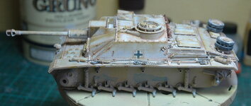

Vandaag de laatste hand gelegen aan het ophalen van de gele kleur.
Ik heb hier Valejo panzer geel (niet de Valejo Air) voor gebruikt met een beetje retarder, dit vertraagd de droging aanzienlijk, dit heb ik aangebracht op de randen van de panelen en op dezelfde wijze verwerkt zoals je met oliverf zal werken dus een beetje verf aanbrengen en dan de randen blenden.
Toen nog even snel nog een keer ingelijnd en nu heb ik een leuke basis om verder mee te werken al zeg ik dat zelf ;)
Dag Ron,
Het geel is sterk verbeterd ! Maar is je WW nu niet een beetje te veel afgezwakt ? Zo lijkt het alsof hij er al lang opzit, en dus al danig verweerd is. Of misschien is dit je bedoeling ?
Het wordt in ieder geval een pracht van een voertuig.
Inderdaad , je geel komt er duidelijker uit maar ge hebt hem tegelijkertijd een gewheaterde look gegeven en ik moet zeggen dat het voor mij een speciaal uitzicht geeft. En dat is zeer geslaagd.
Thnx mannen.
Rik het is de bedoeling dat ik na wat filters hier en daar het wit weer wat gaat oplichten.............. geel donkerder maken wit lichter moet niet gekker worden :wacko:........................... dus ik heb nog wel wat werk voor de boeg denk ik ;)

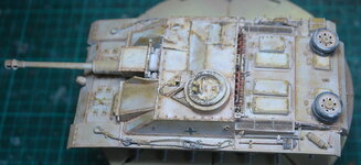

Ondertussen is de bovenste helft bijna gereed op wat vuilstrepen na en wat roest en wat krassen en ........:laugh:
Voor het grootste gedeelte ben ik wel tevreden zover en het is zeker geen prijzen winnaar (ook al die ik nooit aan wedstrijden mee) alleen het gedeelte boven de bestuurder vind ik absoluut helemaal niets.
Nu loop ik er over te denken om dat gedeelte met geel te drybrusen totdat het meeste wit en die zwarte vlekjes zo goed al weg zijn en dan weer wat wit terug te brengen, of ik spuit dat gedeelte weer overnieuw?

Dag Ron, je voertuig is toch zeer goed geslaagd !
Misschien heb je gelijk wat die gele plek betreft boven de bestuurder. Deze contrasteert wat met de rest.
Eventueel kun je hier wat extra slijtage sporen maken, bvb van de crew of grenadiers die meereden.
Of anders een hakenkruisvlag erover spreiden ?
Het gevaar bij het herschilderen is dat je achteraf nog steeds verschillen zult zien. Of je moet wat drybrushen met wit over deze vlek...
Het wordt in ieder geval een pracht van een Stug.
Persoonlijk zou ik de Stug zo laten. Het is een uitzicht dat je eigenlijk nog niet tegengekomen bent en daar zit misschien het probleem een beetje denk ik . Het zijn mooie contrasten en zet er de afgewerkte wielen en tracks op en het zal nog een ander uitzicht geven.
Het is maar eens zeggen é Ron, maar laat iemand met naam en faam dit in zijn boek uitéén doen en het is een nieuwe werkmethode waar zal over gesproken worden :)
houen zo ! (vind ik)

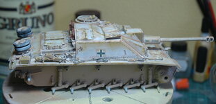

Mannen bedankt voor d ereacties op Stuggie.
Rik ik liep wel te denken om eerst wat meer slijtage aan te brengen maar ik ben bang (en heb ook niet de kwaliteiten hiervoor) dat het dan nog meer gaat afsteken :(
Ondertussen wel een paar Rondriaanse filters :) erop aangebracht en het trek nu aardig bij maar ik ben er nog niet helemaal.
Michel inderdaad ik ben erg kritisch op mijn werk maar ooit zal er wel een model komen waar ik al de technieken wel goed in de vingers heb zitten.
Famo ik doe er nu verder niets bijzonders meer aan want hij nu wel redelijk goed te noemen en als de tracks en modder aangebracht is ziet alles er inderdaad weer anders uit.

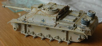

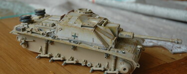

Ondertussen de onderkant in de basiskleur earth gespoten voor het modder feest en het zier er nu al heel anders uit :)
