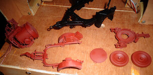

De aanhangwagen van de schijnwerper is overgenomen van Tristar. Het is vrij stug plastic en moet wat in vorm geschuurd en geschaafd worden, maar er is geen scratch bij nodig.
De hele kit staat in de roestbruine verf. Nu komt er dus een laag groen op.
De generator voor de schijnwerper is een resinkit van DES Models. Onderaan het hoofdonderdeel is er wat schuren en zelfs frezen nodig, want deze wielgeulen zaten nog deels dicht. Toch maar buiten uitgevoerd.
