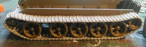

@Danny
Nog geen flauw idee.
Heb me nogeven bezig gehouden.
En één zijde zijn de tracks inmekaar gestoken.
Het kan zijn dat ik er nog één schakel tussen steek maar moet eerst eens naar men referentie matriaal kijken.
met friuls op de wielen is dat heel wa anders , een meerwaarde aan het geheel .
hoppelijk kan je nog het resin stuk bewerken want beyond heeft wel gelijk niet echt recht , indien je het er al op gelijmd hebt zou ik met een fijn vijltje maar
heel voorzichtig zodat je de andere delen niet mee vijlt vijlen dusnoots een plakker plakken om een groef te voor komenin onderste gedeelte

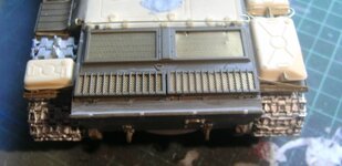

Ga je iets voorzien onder die motor roosters zodanig dat ge er niet kan doorheen kijken ,bv een bakje (1,5 a2 cm diep) dat geeft toch ook een beetje diepte en ge ziet geen eventuele lichtspleten meer die door de hull komen.
@Beyond
Bedankt om me er op te wijzen heb dit reeds aangepast en er is niets meer van te zien.
@Famo
Er komen nog PE roosters op dus je gaat er zo goed als niets van zien.
Maar ik kan inderdaad nog een bakje maken.

Een beetje verder gedaan.
De tracks zijn af en nog wat gemonteerd aan de bovenzijde.
