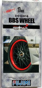

Ik heb al foto's genomen van de velgen let wel ze komen allemaal nog in chroomverf van Alclad
dit zijn de cup ATS velgen die in die jaren zoveel furore maakte
En dit zijn BBs velgen altijd mooi op elke wagen
En als laatste nog even wat beelekes van het interieur
