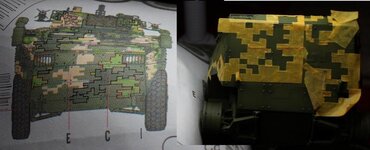

Bedankt voor jullie aandacht, ik houd het nog vol maar er is nog niet de helft van alle vlekken voor de eerste kleur gemaskeerd. 1 zijkant en de achterkant zijn nu gedaan.
Vorderingen zullen er pas later dit weekend komen, want morgen zit ik in Overloon.
Voor het verslag van Militracks: http://www.modelbouwen.be/threads/15926-19-mei-en-20-mei-militracks. Ondertussen was ik door de verlofdag in staat om weer een laag af te werken, na dagenlang afplakken. Deze bestaat uit Gunze 303 met ook weer een shadow en highlight.

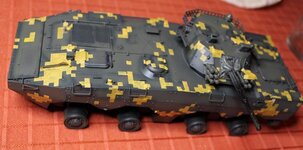

Nu begint het plakken weer van voren af aan, maar misschien ga ik nu wel andersom werken. De lichtgroene en gele vlekken worden dan omsloten maar niet al het donkergroen hoeft meer te worden afgeplakt.
De voorzijde is reeds afgewerkt met de geprojecteerde vlekken. Nu ben ik aan de zijkant begonnen. Omdat ik daar een klein stukje heb moeten ontmaskeren voor het toevoegen van enkele mini-pixels, krijg je al een indruk hoe het zal worden als alle tape er af gaat. Maar voor we zover zijn, gaat er vermoedelijk nog een weekje over... Het is nu elke keer nadenken over hoe groot ik het omringende masker mag maken om niet over de volgende vlek te komen.

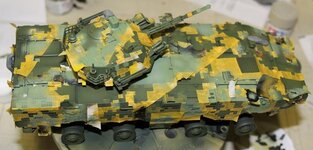

Dat is het zeker, Pascal. Het resultaat van weer een paar dagen afplakken volgt hieronder. Alles is nu klaar voor de lichtgroene kleur. Aangezien de gele kleur ook mee gemaskeerd is, zal er daarvoor niet veel meer afgeplakt moeten worden, alleen nog de begrenzing tussen lichtgroen en geel. Maar ik zal het niet missen.
Jawadde ... dat zie ik mijzelf niet zo snel doen.
Denk dat resultaat prachtig zal zijn
Je ziet het in deze update, Gonsken. Het was wel een beproeving, want in mijn spuitcabine was de warmte binnengedrongen.
Het groen ging goed, maar ik heb de indruk dat het in mijn boekje geler groen is.
Het geel werd erg glossy. Toen daar ook de highlight met wit van gedaan was, kon alle tape er weer af en werd het duidelijk dat al het gefrutsel toch de moeite waard was geweest.

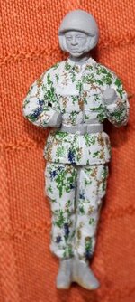

De figuren staan in een grijze primer. Ik ga nog eens p-plussen tot ze meer gaan glanzen, anders wordt het een en al silvering, denk ik.

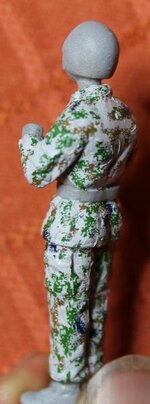

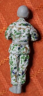

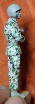

Terwijl de Snow Leopard nog wat nabehandelingen van de wash krijgt, ben ik begonnen met de decals over de figuren te kleven. Ik had hier eerlijk gezegd niet veel vertrouwen in door de grillige vorm waar de decal op moest komen. Ik begon met het onderlichaam van de eerste figuur, dat zag je toch niet meer achteraf.
Dit bleek buiten verwachting gemakkelijk te gaan. De decal is zo kleverig dat het ruwe oppervlak van de figuur toch voldoende houvast biedt, wanneer je er op let om de stukjes zo af te snijden dat je een kant tussen de benen steekt.
Er is geen sprake van silvering en eventuele rimpels zijn hier wel gepast. Met een nat penseel en Micro Sol heb je genoeg om alles in vorm te drukken. Na een uurtje had ik deze soldaat al aangekleed.
