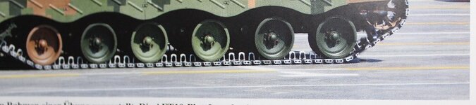

Netjes gedaan maar tussen de benen zie ik toch paar overgeslagen deeltjes. Mss met restjes decals .... ?

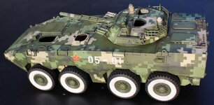

Terwijl de mannetjes verder aangekleed worden, is de ZBL nu ook in de matte lak gezet. dat betekent dat nu ook de banden er op kunnen gezet worden. Ze worden eerst met een fijn schuurpad ontdaan van een gietnaad, waarbij het loopvlak ook wat matter en stoffiger wordt.
De banden gaan er makkelijk op maar de minste vervorming van het rubber levert een schilferende whitewall op, vooral daar waar de band het laatst over de velg moet gewipt worden. De verf springt er niet helemaal af, maar er ontstaan scheurtjes. Ik zag ook paradevoertuigen waar dit in werkelijkheid optrad, dus het is geen ramp. Ik heb de boel daarna toch maar eens opnieuw mat afgelakt om die schilfers terug te fixeren. Vooral het rechtervoorwiel lijkt getroffen, dat is op de volgende foto nog niet te zien. Daarom raad ik aan om de whitewall uiteindelijk op het voertuig uit te voeren met een masking voor de velg en het loopvlak.

Die witte flanken zou het niet beter zijn moest je die in enamel verven die verf blijft redelijk soepel he
Bedankt, Marc. Sinds ik mijn huidige airbrush kocht, heb ik geen email meer gespoten. Ik ging eens kijken naar mijn voorraad kringwinkelfotokadertjes. Ik vond ook een mooi exemplaar dat groot genoeg was. Het was wel iets breder dan het voertuig, dus ging ik eens in mijn boekje kijken wat er als ondergrond gebruikt kon worden.

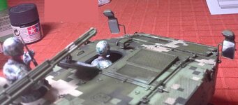

Ik ben nog even bezig geweest met de achteruitkijkspiegels. Ik had ze eerst geprobeerd spiegelend te krijgen met de chromestift, maar dat werd net niet helemaal glad, het zijn ook grote spiegels om op te vullen. Daarom nam ik er maar wat Earth Metal overschotjes bij, die zijn altijd spiegelend gepolijst.
Ik haalde er stukjes af die ongeveer de zelfde grootte hadden en vijlde dat bij. Dat spul is wel bikkelhard.
De originele stukken plastic moesten er dan wel uit en de randjes moesten bijgeschuurd worden tot de nieuwe spiegels er net in pasten. Die moesten ook een beetje bol geplooid worden.
Het verschil is wel de moeite waard, in deze spiegels kan je de camo gereflecteerd zien.

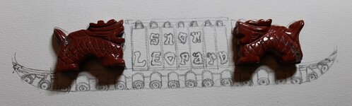

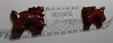

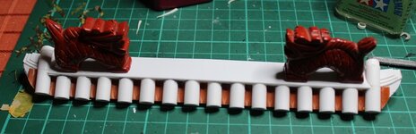

Ik heb twee Chinese draken in rode jaspis gekocht, die ik op een traditioneel dak wil plaatsen met er tussen het naambord. Dat kan nog van uitzicht veranderen, ik heb geprobeerd hangende panelen te tonen maar er zijn te weinig karakters per paneel. Het dak kan ik in klei boetseren of uit Evergreen buizen maken. Het bord zal de rand van het kader raken en iets schuin opgesteld worden zodat het makkelijker te lezen is van boven af.

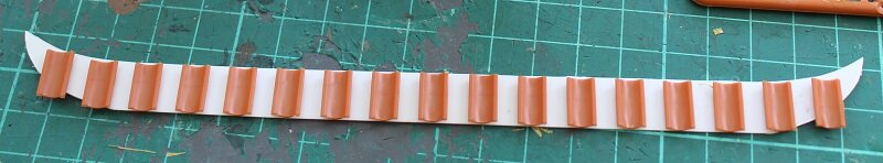

De buisvormige pannen moest ik dus uit Evergreen maken. Ik heb 7mm diameter gebruikt.
De buis werd afgesneden en dan werd er een helft uit gezaagd zodat er nog een bruggetje bleef staan. Dat zou de dakrand vormen.
Dit betekende een paar uur werk maar er was anders niet aan gepast materiaal te komen.
De uiteinden werden dichtgemaakt met rond afgesneden plaatjes. Daar werd nog een strip Evergreen in gekleefd om de wand dikker te laten lijken.
De nok is gemaakt van een Evergreenplaatje. De draken kunnen er al op staan maar ik ga ze iets schuin inplanten.

Het dakje staat nu al in de rode primer en ik heb ook een naambordje uitgesneden. De letters zijn gezet met een lettermal en dan uitgestoken met een scherp scalpel. Tamiya Extra Thin verzacht de randen van de letters.
Het letterbordje is wel in de zwarte primer gezet om beter op te vallen.
Het geheel is nu goed om van boven af te bekijken, maar bij een laag zijaanzicht ontneemt het wel het uitzicht op het voertuig.

Even reageren @Steven , ge weet die gasten ginder houden van goud kleurige zaken zou het niet beter zijn om een goudkleurig plaatje achter de letters te kleven om die beter te doen uit komen ?
