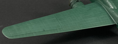

76. Ik heb het uiterste deel van de vleugel met meer contrast voorzien van OC. Hier is het verschil goed te zien. Wat meehelpt is dat de vlakken hier groter moesten (want dat zijn ze op het echte vliegtuig ook). Natasja vindt dit deel mooier, want beter zichtbaar. Let wel, dit is onder de daglichtlamp, maar in werkelijkheid is het nog steeds alleen goed te zien als je erop focust.
Uiteindelijk zal ik beide bij elkaar brengen: vleugeldeel links zal ik willekeurig dotjes XF70 geven in het midden van de vakjes (evenzo de witte strook in het midden, daar ben ik wat te ver gegaan met m'n lichte kleur); en het vleugeldeel rechts zal ik nog willekeurig wat dotjes lichte kleur geven. Afplakwerk is voor geen van beide werkzaamheden nodig.
Zoom-in:

Het effect is inderdaad leuk/mooi en een knap geduld werkje. Het werk is nog niet klaar uiteraard maar vind de tip van de vleugel overdone (op mijn monitor) vind het gedeelte wat naar de romp loopt een stuk mooier om te zien. Vind twee keer kijken om het een keer te zien het interessants.
Ron, je zegt heel treffende 'op mijn monitor'. Ik heb mijn uiterste best gedaan om juist de beste hoek te vinden om het contrast het beste te tonen, maar in werkelijkheid is zelfs het uiterste deel enkel te zien als je goed je best doet en focust. Ik snap wel heel goed wat je bedoelt en ik heb een fotootje en een filmpje gemaakt om te tonen wat ik bedoel. En dan nóg zie ik op de film dingen die ik met mijn eigen ogen niet zie. Kwestie van dat de camera preciezer kan focussen denk ik.

Sterk, bij mij is het contrast en de vlakken goed te zien. de reflectie van je lampen is het enige wat een beetje stoort, en het feit dat er een satijnen glans is die een deel van het detail opslokt.

Dank je wel Jan. Laatste stap van de OC in deze post te lezen, de vlakken zijn wat meer 'ingebed' nu en niet meer zo sterk omlijnd als voorheen.

79. De laatste stap van het OC proces behoeft geen afplakken en zorgt ervoor dat contrasten iets worden verminderd en dat de afplaklijnen worden vervaagd. Dit gebeurt met de airbrush met losse hand, zonder afplakken dus; en op ongeveer 1,5 centimeter afstand van het model op lage compressordruk. Tot nu toe was alles wat hoekig en recht, wat op zich al een leuk effect opleverde. Maar met deze laatste stap krijg je een effect van driedimensionaliteit.
Hier is dit nog niet toegepast. De vleugels zijn klaar voor de laatste stap:
80. En hier heeft de laatste stap plaatsgevonden, op beide vleugels:
81. Voor versus na:
