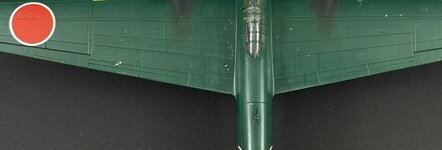

Hier bijvoorbeeld een zoom van de derde foto; daar zie je de oil canning goed (moest ongeveer de helft van de vleugels opnieuw doen... zucht).
Het kleurverschil bij de beide vleugelwortels wordt veroorzaakt door slagschaduwen van de romp.

Het geel dat je op de eerste foto over het groen ziet, is een reflectie.

Op de volgende foto te zien (natuurlijk bedoeld om oil canning op het rode vlak te tonen maar who gives a ### ), is dat ik de witte en gele verfpuntjes die de achterzijde van de vleugels (binnenste helften) bedekten, heb overgespoten met de lichte groene verf. De zorgvuldig aangebracht oil canning, die al genuanceerd was weergegeven en op afstand niet te zien, was hier nagenoeg verdwenen (zie pijl).
