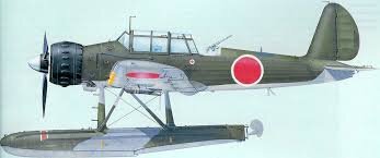

Enneuh, Yves, ik ga toch voor de rode bollen gaan hoor, iets in deze richting
;) :wavey:
Vlotte start...dat machinegeweer is idd een serieuze verbetering..keep on the good work..en wat de rode bollen betreft..you're in charge Captain B..;-)
Er zijn inderdaad Arado's aan hun axis vrienden uitgeleend of verkocht.
Deze heeft in 1943 in Maleisië gevlogen.
Hoeveel Arado's er daar waren weet ik niet, maar dat maakt voor mij niet echt uit, het leek mij gewoon eens iets anders :D
Over de RLM kleur moet ik je het antwoord schuldig blijven, ik heb gewoon een lichtgrijs genomen en er een wash over aangebracht :8
Ik ben wel blij dat je denkt dat dit kleur een beetje het echte kleur benaderd, dank u (geeft toch een goed gevoel hoor ;) )

Zij het, dat je voor een 1943-kist RLM66 zou moeten gebruiken en dat is een stuk donkerder.
Maar weet je wat je doet, je zegt gewoon dat dit een oud exemplaar is dat de Duitsers bij hun goede vrienden de Japanners hadden gedumpt en ze moesten het er maar mee doen. Die oude kist had nog RLM02 als interieur. De Duitsers zullen toch niet hun allernieuwste kisten hebben uitgeleend? Ziezo, opgelost :)
Dit is ongeveer RLM02:
Vind ik best wel op de kleur zoals te zien op je laatste foto lijken.
(Overigens ga ik uit van mijn eigen algemene Luftwaffe-kennis en niet van specifieke Ar-196-kennis, omdat ik die laatste helaas nauwelijks heb).
Je hebt verdorie nog gelijk ook, het kleur heeft inderdaad gelijkenissen :D
En je hebt zelfs twee maal gelijk, tze zermans hatten ihren schlechten Arado an der zjaponesen gegeben :laugh:
En zo is 't :D
Als de modelbouwer kan theoretiseren dat iets op een bepaalde manier is gebeurd, is het toch goed :laugh:
Overigens vind ik RLM02 een veel interessantere kleur om mee te modelbouwen, je kunt er tenminste nog wat mee. RLM66 is erg donker en de details gaan dan al snel verloren.
