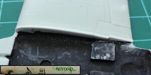

Probleempje was wel dat ik aan één kant een serieuze naad had welke moest opgevuld worden:
Dit heb ik opgelost door er een stukje strip styreen in te kleven en wat bij te snijden/vijlen/schuren:
