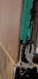

Ik heb vandaag de omkadering hersteld.
In de zware houten bodemplaat is er een lichter plaatje ingewerkt dat tot onder de rand van de harsplaat komt. De bevestiging is met 4 schroeven gebeurd die korter waren dan de plaatdikte. De ruimte is dan opgevuld met parketisolatie.

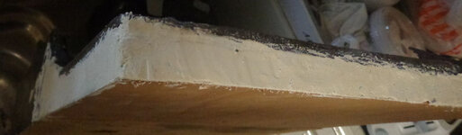

Dan kon er weer geplamuurd worden, hopelijk nu voor de laatste keer.
Zo dadelijk ga ik het bijschuren en dan kan het weer in de verf.

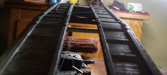

De takkenbos hangt op zijn plek met het "quick release"-systeem.
Daarna heb ik de katrol opgehangen met een paar eindjes draad in de plaats van die resinstukjes zonder kabelstructuur.
Het touw dat bij de kit zat is gebruikt voor het katrollenstelsel, het is te kort om de hele brug ermee te doen. Ik heb een naald gemaakt van soepel draad om de winch nog een paar windingen te geven.
Daarna werd met een ander stuk garen de kabels op de brug gemaakt. Hier had ik wel de resinstukjes voor gebruikt, daarom is de brug wat opgetild zodat de kabels ontspannen kunnen bevestigd worden.
Er waren twee figuren geschikt voor de katrol. Die zullen daar wel staan terwijl de brengunschutters nog in dekking liggen vooraan de tank. Ik bedacht dat ze de brug nooit degelijk zouden kunnen gelegd hebben door vanuit een gedekte positie het "quick release"-systeem te gebruiken, want dan zou ze misschien van de koepel van de gezonken tank botsen. Ze moesten die brug goed kunnen manipuleren dus moest het met de hand gebeurd zijn.
Maar bij het op spanning brengen kwam er uiteraard een kink in de kabel. Nadat de eerste lijmverbinding knapte, ging ook de andere er aan. De brug werd terwijl uiteraard ondersteund. Er zijn reeds iets langere kabels geschilderd, die uit een stuk zullen bestaan en met een koperdraadje in een lus gelegd zullen worden. Daardoor moeten ze de kracht kunnen dragen. Of de rest van het systeem dat kan doorstaan, valt nog te bezien. De producent raadt aan om alles met lijm te verstevigen, ook de brug aan de tank, maar ik wil die los kunnen maken om het diorama zonder risico's te kunnen verplaatsen.
Het trucje met de koperdraadjes heeft gewerkt, de brug hangt!
Maar meteen wat volk in de tank gezet.
De brug blijft goed hangen, nu al een kwartier. Ik heb er maar een beveiliging onder gezet voor als het toch fout gaat. Morgen begin ik aan de details.
Deze nacht is de kabel toch weer gelost bij de katrol. Die wordt dus weer verder verstevigd.
Kabels staan mooi onder spanning, wel spannend of deze het zullen houden...? :))
