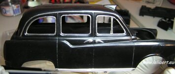

Ok, de BMF is nu volledig klaar, ook de achterzijde.
Als je dan de binnenkant bekeek, dan zag ik een probleem opduiken.

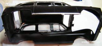

Je ziet duidelijk de "overtollige" BMF aan de binnenkant. Door dat er geen deurpanelen in deze kit zitten, blijven deze goed zichtbaar. :@ Dat verdomde chroom blinkt natuurlijk. De BMF afsnijden tot vlak aan de rand was een probleem: je hebt geen randje om je op te richten en je kunt er zo goed als niet bij met je mesje.

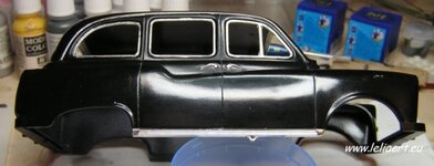

Tijd om eens inventief te zijn. Op de eerste 2 foto's zie je duidelijk dat het raam links niet zichtbaar is (de chroom dan toch). Ik heb de BMF overschilderd met Aquacolor Zwart Glanzend, kleur van de body. Deze moest zo goed als onverdund worden aangebracht, want anders wou het niet dekken op de BMF.
Een geslaagde oplossing, al zeg ik het zelf. :8 Het grote voordeel van deze methode is dat de verf de BMF sealt en deze zo ook moeilijker zal loslaten.
Op onderstaande foto zie je goed het verschil tussen gedaan (links) en niet gedaan (rechts).
Op het einde van de rit moest ik natuurlijk nog even dryfitten en wat bleek? Ik had dus nog een stommiteit gecreëerd. Allée, ttz over het hoofd gezien. Dus er zitten geen deurpanelen aan de binnenkant, dat betekend dat de binnenkant tussen de zetels op de body moeten geschilderd zijn...... Kijk maar eens naar de voorlaatste foto.....
Weer iets om over na te denken dus..... (antraciet zou de kleur moeten zijn).
Nou, dat ziet er erg goed uit. Wat ik wel wil vragen is hoe vast de verf zit op het Bmf, dit is glad dus lijkt het mij niet echt een juiste ondergrond voor Bmf.
Verder heb je het wel erg mooi aangebracht. ;) Netjes en strak.
Voor de binnekant, met welke kleuren ziet de echte er uit? Ik zou dat aanhouden. Of gewoon zwart. dan valt de binnen zijde niet goed op. Is wel saai, ik weet, maar wel effectief.
De binnenkant is normaal antraciet. Ik kan eerst dit eens testen en desnoods helemaal zwart maken.
Dag maatje, ik heb natuurlijk geen enkele ervaring, maar ik zou toch ook eerst proberen in het antraciet en daarna kijken naar het resultaat. valt het tegen kan je inderdaad nog veranderen in het zwart.
ziet er alvast heel mooi uit.
