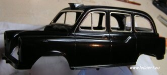

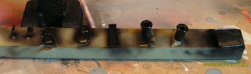

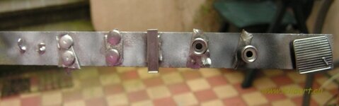

Vandaag had ik wel zin om de airbrush te gebruiken, dus was het tijd om de chroom te spuiten met de Alclad-producten.
Eerst alles klaargemaakt en vastgezet. De bumpers waren reeds voorzien van een laagje Alclad-zwart.
Hier was alles gespoten met het zwart van Alclad, de primerlaaf-foto's ben ik vergeten te nemen :$.
En dan het mooie werk: de bling, euh, ik bedoel chroom. Deze laatste zijn buiten genomen met natuurlijk licht.

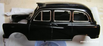

Ok, deze morgen een anderhalf uur in de weer geweest met de taxi. Eindelijk nog eens wat extra vrije tijd.
Waar ik bang voor was en waar ik reeds op gewezen werd:
Doe dit dan waar geen kleine kinderen in de buurt zijn want het gaat allemaal waarschijnlijk niet zo lekker kleven door het polijsten en poetsen ;)
Gelukkig bleek dit geen probleem te vormen.
Oordeel zelf maar.
De body is nu voor 3/4 afgewerkt met BMF, nog enkel de rechterzijde moet worden gedaan. Ik neem hier rustig de tijd voor, zodat ik me niet moet gaan opwinden wanneer er iets spaak loopt.
