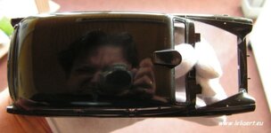

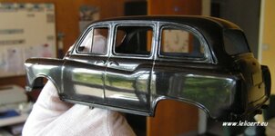

Ronde 2, na gebruik van De Novus scratch remover flesjes met nr 3 en daarna nr 2.
Nu moet er nog enkel worden opgekuist en daarna een finish worden opgezet.
De 2 volgende foto's waren met nr 3.
Hieronder met nr 2.
Dominiek'ske, waarom heb je een afbeelding van jezelf mét camera op het dak ge-airbrushed? :laugh::laugh:
Mooi hoor maatje!!! -foto-
Droop
Ziet er als een spiegel uit. Goed man.
Verder idd bij een zelfportret niet zo lelijk kijken hoor. Je weet nooit wie meekijkt. :P
Het zou nog een beetje moeten verbeteren, dat glanzen. Ik moet nog de restjes van het product uit de panellijnen verwijderen en daarna nog een "finish" erop zetten.
Al bij al ben ik tevreden, maar metmeerervaring zou het nog beter zijn geweest.
Alle begin is moeilijk Dominiek en door het vaker te doen gaat het ook steeds beter.
Belangrijkste is en blijf voldoende vernislagen erop zetten om goed te kunnen polijsten zonder door je vernislaag heen te schuren (polijsten)
Ron, bedankt voor de extra motivatie.
Er zitten voldoende lagen op, dat is geen probleem. Ik heb ontdekt op het einde, dat ik wat meer mag schuren met de grove korrels. ttz korrel 2400 en 3200.
De "finish" zit erop. Ik kan nu het hoofdstuk polijsten afsluiten.
