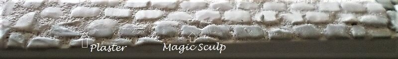

Niet veel gedaan dit weekend behalve wat uitgerust en tuinklusjes maar toch wat gedaan aan de afwerking bij de randen die ik altijd strak en netjes wil.
Met Magic Sculp heb ik kasseitjes gemaakt waarmee ik dus het kader bekleed heb. Deze worden later 'opgevoegd' met dezelfde structuur als de rest van de weg, zodat het verschil amper te merken is. De zijkant van de weg moet ook nog gedaan worden, en de kopse kant links eveneens.
Groeten.
De weg is voorzien van alle kasseistenen, nu na droging opvoegen met dik pleisterspecie en tamponneren met een varkensharen borstel voor de structuur van de voegjes.

Je schreef eerst dat je kurk ging gebruiken, een bepaalde reden dat je toch voor Magic Sculp hebt gekozen?
kassei, als jij het goedkeurt dan mag ik tevreden zijn, thanks !
Wouter, ikke nu nog meer tevreden !
Beyond, ik was bang dat het kurk zich toch anders ging verhouden tijdens de verwerking met verf, ook al zou ik die uitharden met houtlijm, vandaar mijn uiteindelijke keuze voor Magic Sculp, welk ook een erg glad oppervlak heeft, net wat een kassei nodig heeft.
