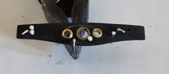

DRie nieuwe tellers gemaakt van koperdraad.

De metertjes (in koperdraad) zou ik vervangen door ander materiaal. Hetzij dunne schijfjes afsnijden van een plastic buisje (hiervoor heb je wel een snijmachine nodig). Eventueel kan je ook ringetjes ponsen uit dunne plasticard (met Punch & Die.) Of je kan hiervoor eventueel ook ringetjes in PE gebruiken uit het gamma van airscale (cockpit instruments schaal 1/24 of 1/32).
Succes verder met de bouw.
inderdaad Ron ik ben beter van u gewoon maar ik denk dat het wel goed komt ( ben er vrij zeker van )

Hallo Ron. Nog een tip , om een ringetje te maken rond de wijzerplaten kan je spiraalveren gebruiken. Je knipt een cirkel uit en met een platte tang mooi in hetzelfde vlak brengen. Eventueel het metaal minder stug maken door in een vlam roodgloeiend te maken en dan direct afschrikken in koud water. Spiraalveren vind je in aanstekers (bic) , stylos enz. Willy.
Willy en de andere posters bedankt voor hun tips.

Vanmiddag nog het dashboard nog wat gepimpt :) De koperen ringen van draad vervangen door buis, drie gaten geboord passende koperen buis erin, nog wel los geplaatst totdat het dashboard is geschilderd. Ook nog wat draai/druk knoppen en handels toegevoegd die missen op Hellers idee hoe het was. De ringen moeten nog wat met de vijl bewerkt worden.

Ja het hout is nu stukken beter en de koperen ringen zijn straks na het vijlen van de binnenkant nog wat dunner dus ook weer een verbetering.
