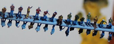

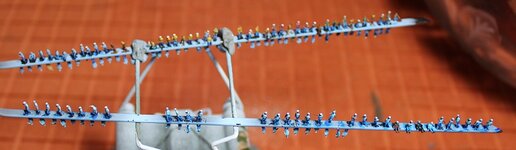

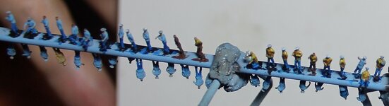

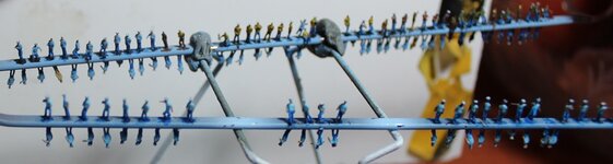

Bedankt, je verslijt je pincetje er wel rapper mee, denk ik. Hier het vervolg:
De schoenen en de caps zijn nu geschilderd en ik heb op dat geel maar een bruine wash gezet om het te temperen, net zoals ik over het lichtblauwe een blauwe wash gezet had voor de schaduwen. Voor de serie van L'Arsenal heb ik haast alleen blauwe shirts gebruikt, die hebben allemaal een witte cap en kunnen dus niet als piloot of officier dienen.

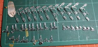

Bedankt voor de aanmoediging, Marc, dat wordt gewaardeerd. De werken aan de Princeton hebben terwijl niet stilgelegen, maar nu was het tijd voor een klus die ettelijke uren in beslag heeft genomen. Het glaswerk voor de vliegtuigjes moest uitgehold worden. Eerst heb ik alle paneellijnen met een bruine wash behandeld.
Op het witte deel is dit wel veel duidelijker dan op het Midnight Blue.
Met de Dremel Micro lukt het uithollen goed. Ik heb een boortje gebruikt om een rechte uitholling te krijgen bij de lange clearparts van de Avengers.
Al dit glaswerk is al een eerste keer met de Dremel behandeld. Dit kan tot op een bepaalde dikte van het plastic.
Als het glaasje losgemaakt is, kan het verder fijn gemaakt worden.
Met een diamantvijltje kan het tot zo'n 1/3 millimeter dun geslepen worden. Met Tamiya Extra Thin krijg je het terug doorschijnend.
De Hellcats van Trumpeter hadden maar 1 clearpart, dus het windshield moet daar nog eens van de canopy gesneden worden en op de fuselage geplakt. Daarna moet er aan de twee kanten een stuk uit de romp gedremeld worden om de canopy er over te kunnen schuiven in open stand, met zo weinig mogelijk uitschieters.
Ook de Avengers moeten de windshields apart krijgen, maar ik gebruik de canopies van Dragon omdat die mooiere paneellijnen hebben en er keuze is tussen openstaande of gesloten cockpits. Het PE tussenschot moet lager afgeschuurd worden, en wordt dan met Vallejo Interior Green terug groen aangestipt.
Er is een Avenger waar al een figuurtje in zit, maar daarvan moeten dan wel de benen afgesneden worden. Nog even doorbijten en de vleugels kunnen er aan. er moet ook nog matte lak op de vliegtuigjes, dus de canopy wordt nog terug afgeplakt.

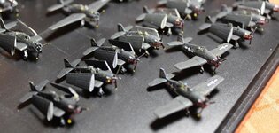

De vliegtuigjes zijn nu voorzien van de vleugels en staan bijna klaar om een matte laag vernis te krijgen. Ik moet nog wel wat klein spul toevoegen, zoals antennes en MG's. Terwijl ben ik ook al begonnen met de voorbereiding van de volgende carrier. Die heb ik zaterdag in Veldhoven gekocht, het is de Zuikaku van Fujimi.

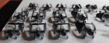

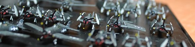

Bedankt voor jullie interesse, ondertussen zijn de propellers allemaal geplaatst en het glaswerk geschilderd.
Ik had besloten om de propellers er zo degelijk als kon aan te bevestigen. Bij de toestelletjes van Dragon was er een kleine opening voor een pin aanwezig, die verwerkt was in de uitstekende as van de motor. Bij Trumpeter zat die as er niet en was er een grotere opening verder naar achter. Ik heb daarvoor een plastic rod van 2mm een paar keer conisch geschuurd en in de cowling gekleefd. Ik had die beter eerst doorboord, want nu kon er een draad bij Dragon ingestoken worden en niet bij Trumpeter. Daar heb ik een draadje moeten opkleven, wat minder stevig is. De PE propellers pasten met de centeropening over die draad, maar de naaf zou dikker moeten worden dan die draad. Ik haalde er de dunste buis van Mastertools bij, die paste maar net rond de draad. Door de buis te snijden, was ze zelfs wat krap. Hierdoor duurde dit een aantal uren voor alle vliegtuigjes. Ook het schilderen van de canopystijlen nam veel tijd in beslag, maar dat is nu uitgevoerd. Nog maar eens een overzicht, er komt nu niet veel meer bij. Ik dacht nog aan 127mm-raketten, die bijgeleverd zijn door Dragon, of aan afwerptanks.
Echt respect!!!!! Heb je ze al een wash gegeven, voor de paneellijnen wat aan te zetten? Is niet zo goed te zien op de foto's - die vliegtuigjes zijn dan ook zo klein!!!! Hoe klein is dat? Twee centimeter of zo?
Er zit een bruine wash over de vliegtuigjes, maar die is alleen goed te zien op de onderkant. Er zijn er een heel aantal bij met drie kleuren, zodat het moeilijk wordt om te differentiëren in de kleur van de wash. De Hellcats zijn zo'n 2 cm, de Avengers 3.

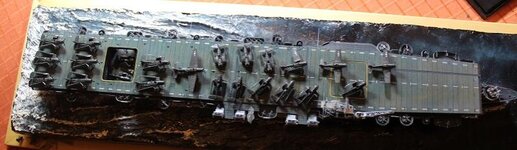

Gisteren heb ik nog wat aan het dek gewerkt. ik wilde de transverse girders in een andere kleur hebben dan de Pontos-set. Maar ik kon dit niet meer spuiten en het zou waarschijnlijk ook niet goedkomen als ik dit met een penseel begon te doen. Daarom deed ik eerst een test op het restgedeelte met een paar kleurtjes. Ik vond een viltstift van Conté die een goede scherpe punt had en ook een kleur blauw die deed denken aan deck blue. Om de streepjes te zetten, kon ik geen lineaal gebruiken, want er zaten wat obstakels in de weg op en naast het dek. Daarom heb ik het stuk plastic van Pontos maar gebruikt als lineaal, dat geeft wat mee.
Ik ben blij dat ik dit nu toch gedaan heb, want het maakt het dek ook wat interessanter om te bekijken. Waar de viltstift over de witte dry-decals ging, kon ik de inkt er gewoon vanaf wrijven. Nu moeten de streepjes alleen nog wat verweerd worden met een potlood. Je hebt nu een duidelijke afbakening tussen de metalen strips en de houten planken daartussen, zoals op foto's ook opvalt. Nu komen er nog wat foto's van een dry-fit van de vliegtuigen op het dek, zoals ik ze zou willen opstellen. Als het jullie wat lijkt, laat het dan weten!
