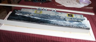

Op de heetste dag in de moderne geschiedenis besloot ik om een klusje buiten onder de parasol uit te voeren. Ik had net een aantal attributen in de Hubo gekocht, die je hier klaar ziet staan. Er ligt een houten sierprofiel van 2,5 meter waar meestal het plafond mee afgewerkt wordt, twee plastic l-profieltjes van 1 meter en een boekenplank van 80 op 20 centimeter.
De boekenplank zou dus net onder het kader moeten passen. Bij nameten is ze maar 19,7 centimeter breed, dus zal er een stukje opgevuld moeten worden. Dat zou wel buiten het zicht vallen. Ik zaagde het houten profiel in verstek, maar dan met de glazen bak als model.
Langer was het niet uit te houden in de zon, maar hier nog wel een paar afwerkingsfoto's van het buitenkader. Het is nog allemaal "dry-fit".
De PVC L-profielen zouden dan als volgt moeten uitgezet worden:
De bovenste centimeter van het plaaster zou dan ook nog blauw geschilderd worden. De profielen zetten in het midden wel naar buiten uit, dus daar moet er nog een extra bevestiging komen, misschien met contactlijm of een gelijmde PVC aanhechting door de plaasteren wand. Het stukje hout dat je dan op de bodem nog ziet, wordt bedekt met een wit plaatje dat tot tegen het glas gaat. Daardoor zal het onderstuk een geheel lijken.
Keurig werk Steven ! maarrrr :
Voor de afwerking van de grondplaat waar het schip op 'vaart' zou ik echter kiezen om de zijkanten
tot aan het wateroppervlak af te dekken.
Ook al schilder je het onafgedekte bovenste randje blauw, dan nog zal het een visueel effect geven van : een schip op een bewerkte grondplaat.
Ik ga wachten tot het af is om het uit te schreeuwen hoe knap het weeral geworden is of zal zijn
Tof Steven
Bedankt, jongens! @Peter: Maar zal het dan niet lijken alsof hij in een kadertje vaart? Ik wil niet dat het tot boven de golven komt, en de bovenrand is wat onregelmatig.
Het is zeker niet de bedoeling dat de omlijsting voorbij het water steekt. Dan zou het schip inderdaad in een een bakje varen.
Zou het onafgedekte deel gegoten zijn met resin ziet men 'echt water' waarin het schip vaart en is het onafgedekte deel acceptabel.
Het afdekken van de zijkanten van de bodemplaat is juist om deze te verhullen, dus waarom niet in zijn geheel ?
Mijns inziens oogt het dus niet netjes afgewerkt wanneer je een randje vrij laat en dit blauw schildert, dat randje benadrukt
de aanwezigheid van een massieve grondplaat of het idee dat je materiaal en tijd tekort kwam.
Als je jouw plan liever niet verandert zou het wellicht 'beter' zijn om het onafgedekte randje wit te schilderen of zwart.
groet :)

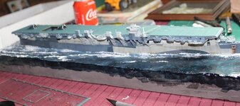

De profielen worden in verstek gesneden, waarbij de rand schuin afgevijld wordt. Zo krijg je een mooie hoek van 90 graden. Het kader wordt niet afgemeten van het stuk, maar live rond het diorama gepast. Het plaasteren blok is namelijk niet 100 procent recht. De vier stukken worden met PVC-lijm aan elkaar gekleefd. Met een weinig schuren paste het blok in het kader.

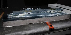

Het stuk dat in de eerdere posts boven het plastic uit stak, kon eigenlijk zonder veel problemen geëlimineerd worden. Daarvoor moest ik een centimeter van de onderrand afsnijden. Op deze plek was het plaaster nergens dikker dan een paar millimeter. Om een constante hoogte aan te houden, werd een mes op een plaatje gelegd en rond het blok getrokken.
Eens je door het plaaster zit, is het makkelijk om het styropor door te zagen. Het enige van betekenis dat verder nog weggehaald moest worden, is de gietraamconstructie waarmee de lower hull aan het styropor getrokken werd. Hier zat geen spanning meer op, want de romp zit nu stevig in het plaaster verankerd.
Aan drie van de vier zijden zit het water nu haast gelijk met het plastic.
Aan de voorzijde is er wel een verheffing voor de boeg. Dit kan nu niet meer weggehaald worden en wordt in een blauwe kleur geschilderd.
Jawade, wat een verbetering man, dat maakt het "echt" af.
Nu schilderen in een neutrale kleur, voorbeeld zwart of donker bruin zodat het onderwerp zeer goed naar boven komt.
Zo'n prachtstuk verdient het om een mooie kader/stolp te krijgen ;)
Zo te zien een verbetering met nog maar een klein onbedekt randje. Lijkt me acceptabel :)
De bolling in de grondplaat vind ik wel merkwaardig, heb je daar bewust voor gekozen ?
Fantastisch opgelost , ziet er beeldig uit
ik hoop dat ik het prachtstuk snel kan zien ( in het echt he )
Bedankt voor de complimentjes! De oorzaak van de afwijking in de golven voor de boeg komt door het ongelijkmatig toevoegen van plaaster.

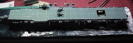

Bedankt, vrienden. Het was weer tijd om wat te airbrushen.

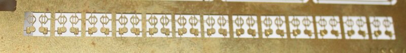

Nu moesten al deze kleine stukjes uit het PE-fret gesneden worden.
Terwijl ik ze aan het afvijlen was, vloog deze voorbij, het leek wel of hij invasiestrepen had maar ik heb hem nog niet correct geïdentificeerd. Misschien is hij naar Erwin gevlogen in Ursel?
Hier zitten alle stukjes dan op de spuitstand. Ik besloot om voor het gebruik van de Lifecolor Deck Blue kleur eerst een laag Tamiya grijs te leggen voor extra hechtkracht. Dit bleek hier en daar nog niet genoeg te zijn.

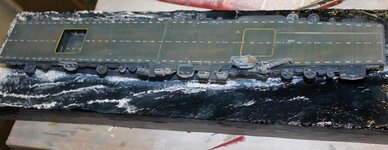

Ik wilde nu ook al het dek weatheren, nog voor de metalen stukjes toegevoegd waren. Hiervoor was ook een maskering nodig van de catwalks. Hier volgen de resultaten van de verwering die met middelgrijs en Mud Brown van Tamiya uitgevoerd zijn. Er gaat later nog wat geborsteld worden voor de scherpere lijnen.
Je ziet ook de stukjes metaal al toegevoegd. Ik heb de gaatjes niet meer geschilderd, ze zijn al goed genoeg dichtgekleefd.
De supports voor de crash barrier waren nog niet volledig geschilderd en je merkt dat er bij aanraking van de stukjes makkelijk verf loskomt. Dit zal ik terug maskeren en spuiten.
