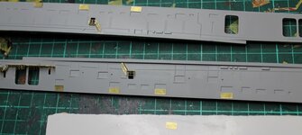

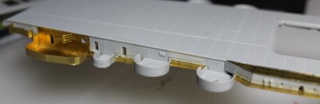

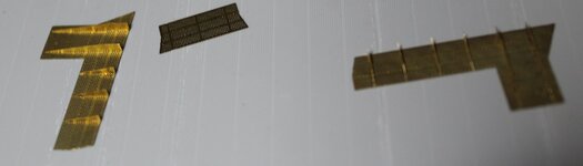

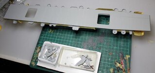

De voorste twee driedubbele flakplatforms moesten nog geplaatst worden.
De linkse is hier al samengesteld en de plek waar de deur komt is al vrijgemaakt in het plastic.
Zelfs de onderkant is keurig afgewerkt.
Om te checken of de PE versie echt beter geproportioneerd was en waar de platforms moesten aansluiten, heb ik beroep gedaan op the Ship's Forum. Tracy voorzag me van een wazig plan dat hij gebruikt had voor het ontwerp van dit stuk van het model, aangezien dit een latere aanpassing is en het niet op de beter beschikbare bouwplannen staat. Ik heb met kleurlijnen aangegeven hoe ik het rudimentaire plan toch heb kunnen gebruiken. Om te beginnen, meten we de breedte van het vliegdek, dat op het plan in paars aangegeven is met de letter D. Vergelijken we dit met het plastic dek C, dan geeft de roze lijn aan dat dit ongeveer 2,2 keer in het plan past. Daardoor weten we dat deze factor ook de andere gezochte afstanden oplevert. Platform B met de rode lijn past het best 2,2 keer in afmeting A in blauw. Ook de afstand wordt op die manier berekend en hieruit blijkt dat WEM het volledig bij het rechte eind heeft.

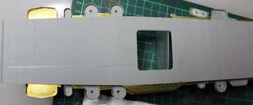

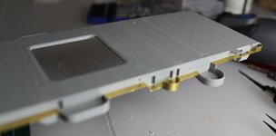

De opstaande wand zorgt dat de platforms haaks staan, als je een sleuf tot tegen het dek aan zaagt. Hier een dryfit met de romp.
Beide platforms zijn hier verlijmd.

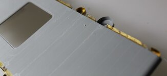

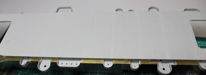

Een uitbreiding van het dek tegenover de vorige CVL maakte het noodzakelijk om de binnenkant daarvan al grijs te schilderen, zodat je het PE niet ziet reflecteren door de perforaties.

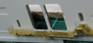

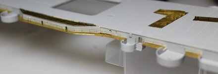

De catwalks zijn nu bijna allemaal vervangen door PE. Alleen nog vooraan wat knutselen, want daar moet het PE ingekort worden door de "triple AA gun tubs". Op deze catwalks moet nu ook allerhande materiaal vastgemaakt worden, zoals vlotten. Er moet dan ook reling komen.

Om dan terug op de Princeton uit te komen: de reling staat al grotendeels op het schip. Nu moet er nog een afwijkend gedeelte vooraan gedaan worden en een stuk op de blisters aan de zijkanten van de hull. Op het dek ligt het platform klaar dat tussen de schoorstenen hoort. Dat zal ik achteraf moeten vastkleven, want anders is de galerij er onder niet meer schilderbaar.

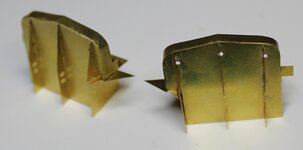

Bedankt! Het is soms even nagelbijten als er iets weggeschoten is, maar er is tijd genoeg om te zoeken. Ik ga er letterlijk koortsig mee door, zit hier te typen met een dekentje over me. Deze update gaat over de platformen waar de paravanes op gemonteerd waren. Dit soort toestellen doen wat aan torpedo's denken maar het wordt gebruikt voor het ruimen van mijnenvelden op zee. Ik vond een paar verhelderende plaatjes op Wikipedia:
De paravanes werden met twee over de reling getakeld, aan elke zijde een, en aan kettingen of kabels voortgesleept. Door de vleugels spreidden de kettingen zich onder het water uit. De magnetische mijnen waren met een gewicht aan een ketting verzwaard. De paravanekettingen geleidden de mijnen tot bij de kabelsnijder aan de torpedokop, die de mijn lossneed zodat die naar boven dreef en onschadelijk gemaakt kon worden.

Voor de paravanes zijn alle details om te zetten in PE als je de plastic stukken kaal scheert.

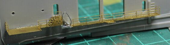

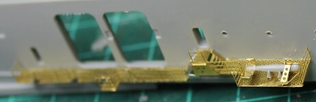

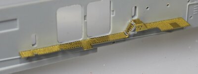

De locatie op het schip was boven de zogenaamde blisters, de uitstulpingen opzij aan de romp om het stabieler te maken. Hier zijn ook twee galerijen waar een PE vervangstuk voor is van WEM. Allemaal goed en wel maar er is een probleem mee.

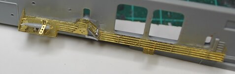

Ik had eerst de bakboordzijde gedaan. Wanneer je het stuk plooit en naast een foto legt samen met het plastic kitonderdeel, zie je meteen een afwijking bij de hoge scheepsladder achter het driehoekig gedeelte. De driehoek is verkleind zodat de galerij op dezelfde hoogte komt aan de beide uiteinden van de ladders. Dit leidt meteen tot passingsproblemen, dus had ik de locatorrand van de hull gesneden. Ofwel komt de personeelsdeur links op de foto te hoog uit, ofwel zit de balustrade voor de hangarpoorten. Omdat het kitpart en het PE beiden een gladde helling vertoonden voor de grote scheepsladder, had ik in eerste instantie een langer plaatje in de plaats gekleefd zodat de galerij terug lager uitkwam.
Aan de stuurboordzijde vond ik de verklaring voor het probleem.
Voor die galerij had men het spiegelbeeld meegeleverd van het net getoonde onderdeel. Daarin zaten geen uitsparingen voor de zware stutten die hier uit de romp oprijzen en de galerij opdelen. De montage van dit stuk PE zou wel moeilijk worden als de plastic stutten van de kit later in deze uitsparingen moeten passen. Daarom heeft WEM beslist om het wat hoger te doen uitkomen, zodat het boven op de stutten ligt.
Nadat ik het correcte gedeelte van de galerij al gemonteerd had, duidde ik met een fineliner aan waar de stutten van het eiland contact maken met de galerij.
Door de foto's in het boek goed te bekijken, kon ik ook vaststellen dat de gladde helling niet bestond en dat er wel degelijk een ladder met treden op die plek moest zitten. Gelukkig zijn er nog stukken PE galerij inclusief ladder teveel door de extra gun tubs vooraan het schip. Deze mogelijkheid heb je niet als je de set voor een vroege versie van het naamgevende schip wil gebruiken.
De uitsparingen in de loopplanken betekenen wel dat je de reling moet versnijden. Gelukkig staan de stanchions niet allemaal even ver van elkaar en kan je dus passende stukjes vinden. Hier had ik nog een extra uitsparing geslepen.

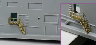

Aan de andere kant heb ik uiteindelijk ook de helling weggehaald en een ladder gekleefd.
De paravane aan stuurboordzijde is al gemonteerd.

Vandaag twee trapjes geplooid en de tweede paravane gemaakt.
Het tweede trapje heb ik per ongeluk andersom geplooid. Daardoor zitten de treden verder naar achteren. Ik ga ze niet meer terugplooien, dan breken ze vast.

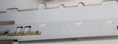

Toch maar buiten gezet, want deze kunnen naar het schijnt wel een nipje geven. Dan heb ik de verluchtingsroosters aan beide zijden van de romp uitgesneden. Dragon schijnt die niet uitgewerkt te hebben, gelukkig heeft WEM dat overgepakt.
Dit zijn de grote, al heb ik er 1 over. WEM geeft echter totaal niet aan waar welk rooster moet komen en er zijn er wel een tiental verschillende. Zelfs de grote variëren soms een halve millimeter. De roosters zitten meestal goed op de plek waar er aan de binnenkant een luchtkoker in de hangar gemonteerd moest worden. Dat wijkt echter op enkele plaatsen wat af. Ik dacht de openingen open te boren, maar dat kan niet als er geen buis achter zit. Dan maar kunstmatig wat afstand creëren:
Als ik dit zwart schilder, lijkt er achter de roosters wel een donkere buis te zitten.
