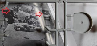

Hier een vergelijking tussen de doorschijnende Dragon Avengers en die van Trumpeter. Vooral het landingsgestel wijkt wat af, maar daar heb ik niets aan veranderd omdat het zo slecht te verlijmen is. Ook al gebruik je modelbouwlijm, dan kan je de wielpoten nog steeds los krijgen met wat beweging. Al het PE is wel ook overgenomen op de Trumpeters.

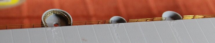

Nu ben ik al aan het volgende onderdeel aan het werken, de magazijnhouders voor de quad 40's.
Er zaten aan de binnenkant van de Bofors barbettes meerdere rijen magazijnen, die eigenlijk nog steeds wat overscale voorgesteld worden door L'Arsenal. Ze zijn niet altijd te zien omdat er een zeil over kan hangen zoals bij de laatste foto. Ik bleek er uiteindelijk 9 keer 3 nodig te hebben. Je krijgt er maar 6 keer 3, maar dat zijn wel volledige rondjes. Als die afgesneden worden tot waar de barbettes reiken, geraak je met de reservestukken aan voldoende om 9 stuks te produceren.
Je moet de lipjes wel zo strak mogelijk omplooien zodat de diameter beperkt blijft tot de cirkel zelf. Het is makkelijk om het stuk te vervormen, dus wordt het met de Bug geklemd. Die heeft 1 plek waar je de drie lipjes in volgorde om kan plooien, als je het stuk in deze richting er op legt en met de klok mee draait.
Ik besloot om de halve stukjes voor de onderste laag te gebruiken en de hele voor bovenaan waar de diameter groter is.
Het toevoegen van de stukjes en het aanhouden van gelijke tussenafstanden tussen de drie ringen is niet voor de teergevoeligen. Vaak breekt de onderste ring gedeeltelijk terug af of moet die tien keer terug opgetild worden als hij tegen de bodem gaat kleven. De barbettes van Dragon zijn ook wat afgeschuind, zodat het induwen van een ring tot spanningen leidt, terwijl de vorm een klein beetje ovaal is. Er zitten er nu nog maar 2 volledig op.

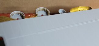

Bedankt voor de complimenten, hier volgen de plaatjes van de overige dubbele 40mm-barbettes.
Nu komt er ook nog PE op de grotere barbettes voor de quad Bofors opstellingen. Op foto's van de Independence zijn ze duidelijk van de houders voorzien, niet alleen de ronde stukken maar ook de rechte die er op aansluiten.

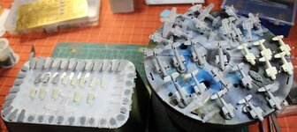

Deze groep wordt eerst gespoten, met de onderkant naar boven. Om de vleugels te schilderen, worden ze op de bodem van een potje Chinees gekleefd met gom. Zo wordt er weinig verf verspild.
Het Sea Blue doet de gele kleur van het resin snel wijken. De toestellen worden dan omgekeerd.
De andere groep wordt nu eerst onderaan wit gespoten.

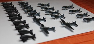

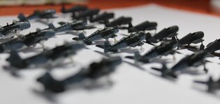

Ik laat jullie nu het voorlopige resultaat zien vanuit een paar hoeken. Er zijn drie vliegtuigen afgevallen, twee Avengers omdat het maximale aantal op het schip 9 was volgens Tracy, en een Hellcat omdat er anders teveel vliegtuigen met opengeklapte vleugels staan en ik de cockpit vergeten uit te werken was.
Ik heb de landingsgestellen al wit geschilderd en ga nu verdere details aanbrengen. Dan komt er een laag p+ en kan ik de decals al gaan uitproberen.

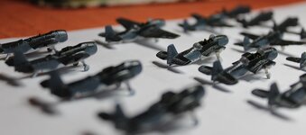

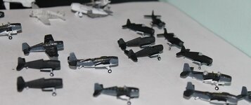

Op de witte vleugelonderzijde moest er een overspray terug weggespoten. Dit is redelijk goed gelukt en ik moest toch nog twee paar Avenger-vleugels elimineren. Het Chineespotje bleek dus niet zo'n goed idee door het niveauverschil van het middenste bassin, waartegen de aerosol "afkaatst".

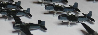

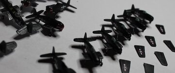

De resin vliegtuigjes kregen een canopy in lichtblauw. Nu brak er wel een van de leukste werkjes aan. De decals lagen te wachten op drie vellen en de vliegtuigjes waren ook in de p+ gezet.

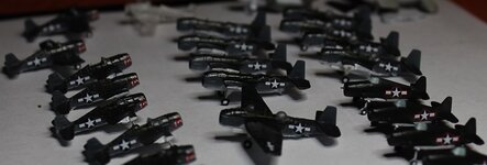

Er zijn 17 Hellcats en 9 Avengers. De Trumpeter stickervellen waren in dit opzicht inferieur aan Dragon omdat de roundels er los geplaatst waren van de "vleugeltjes". Ook waren ze te klein voor een correcte representatie van deze airwing. Ik kon gelukkig de hele collectie afwerken met alleen het decalvel van Dragon, maar dan moesten er ook een aantal toestellen voorzien worden van de roundels met rode omranding. Dit was in de beginjaren van de oorlog overeen gekomen omdat het nu eenmaal de kleuren van de vlag vertegenwoordigde, maar men kreeg snel door dat er verwarring optrad met de Hinomaru-roundels van de Japanse luchtmacht. AA-crews van Amerikaanse schepen vuurden even lustig op alles dat de kleur rood in zijn vlag voerde, dus verdwenen rode bollen en omrandingen uit de mode.
Ik besloot de decals met rood alleen toe te passen op de resin vliegtuigjes die toch in de hangar weggestopt zouden worden. Bij de laatste van deze decals ben ik zelfs met de schaar aan de slag gegaan om zoveel mogelijk van die omranding weg te knippen. De twee Dragon Hellcats met uitgestrekte vleugels hebben ook op de onderzijde de rode decals, die zal je toch niet goed kunnen zien, zo dicht tegen het dek aan. Voor de resin toestellen had ik geen gezichten, maar die hebben toch ook een ongeschikte cowling-opening zonder oliekoeler.
De decals voor de kattengrijns en die op de vleugels gingen er heel goed op. De roundels op de romp zorgen voor problemen, zelfs als er sol op aangebracht wordt. Dit is ook op de foto's te zien, heel wat decals zijn onderaan losgesprongen. Die van de Dragon Avengers moeten bovendien op een dubbel gebogen vlak gelijmd worden, er is een soort verdikking bij de staart. Er zal dus een extra lijmronde nodig zijn, waarbij ik ga proberen de decals tegen de romp aan te drukken tijdens het drogen. Er zijn ook nog de decals voor de vliegtuignummers maar daarvoor moet ik Tracy's aanwijzingen er nog eens goed naast leggen. Hij kende voor een aantal nummers de gebruikte kleuren.

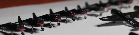

Bedankt, Erwin, Pascal en Aris. Het volgende stapje op de lopende band: elk vliegtuig heeft een nummer gekregen. Ik heb de sterdecals op de staart helemaal rond gekregen door er een worstje kneedgom rond te kleven tijdens het vastlijmen. Ook zijn er op de resin exemplaren paneellijnen geschilderd volgens het schema dat de Trumpeters hebben. Op de Avengers zijn de nummers ook nog eens met een fijn penseel op de cowling overgenomen. De propellers zijn zwart gekwast, wat ik beter met de airbrush had kunnen doen, achteraf gezien. Maar ik dacht dat de gele tips moeilijk te maskeren waren. Er zijn ook met rood de Hamilton Standard keurmerken op gezet, niet meer dan een stipje op elk blad.
Nu kan ik de andere toestellen inlijnen.
