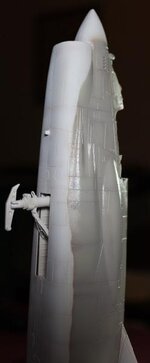

Bedankt, heren. Het gaat nog steeds om een dry-fit, aangezien de stoel er nog uit moet voor de schilderwerken. Er kan dus nog vanalles. Ondertussen is er goed doorgewerkt aan de Crusader. De canopy is geel gespoten voor de randjes rond het glas.
Voordat ik de tweede masking aanbreng, heb ik de eerste terug losgemaakt. De vorm van de tape kan zo al niet de volgende laag omhoogduwen, dat past beter. En het wekt de nieuwsgierigheid op, zo'n geel gespoten canopy...
Er is hier en daar toch wat opschoonwerk aan. Dit kan later ook nog, nu eerst de tweede laag.
Maar ik had ook een sticker verkeerd gebruikt en een stuk bijgesneden, voor ik doorhad dat die nodig was voor de tweede sessie. Die moest ik dus nu reproduceren. Met het negatief, een stuk tape en een swivel knife is dit snel gebeurd.

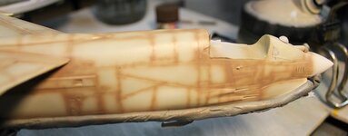

Gisteravond was het dan tijd om de schaduw voor de onderzijde er op te zetten. Daarvoor werd een halve beker wit en een paar druppels bruin gemengd. Dit oogt misschien nogal hard, maar dat is nodig als je na de volgende stap nog iets van het schaduwwerk wil terugzien.
De sessie van vandaag bestond er dus in om alle panelen van het midden uit terug wit te spuiten, zodat alleen nog een heel subtiel stofrandje overblijft bij elke paneellijn. Dit brengt meer leven in het wit. Een paar vlekken zijn nog aanwezig, daar komen later de hardpoints en de stabilisatievlakken.

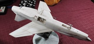

Bedankt voor de complimenten! Ik heb de kist nu grijs gespoten.

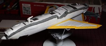

Ik heb nu voor de tweede kleur van het vliegtuig, Gunze Light Gull Grey, hetzelfde gedaan. Eerst moest nog wel het halve vliegtuig afgeplakt worden. De kleppen en het roer moesten helemaal ingepakt worden. Ik wilde met al dat wit geen enkel risico op overspray lopen, dus maakte ik uit kalenderblaadjes een masker voor beide vleugels en de hele onderkant van de kist. De begrenzing op de romp moest zacht zijn, dus daar en in de wielbakken gebruikte ik kneedgom, net als over de wieldeuren.
Dan heb ik weer een paar druppels bruin bij een beker Light Gull Grey gedaan.
Dan werd er opnieuw grijs over gespoten vanuit het midden. Daarna werd er van verder af verzadigd tot hier hetzelfde bereikt werd als op het wit: je ziet nog net de schaduw er door komen.
Ik kon nu een groot deel van de maskering er af halen. Nu zie je het effect over heel het vliegtuig.

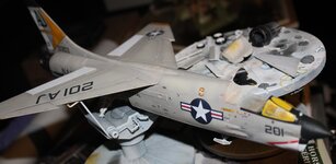

Bedankt, Erwin. De Crusader begint nu duidelijk de afwerking te naderen. Ik heb gekozen voor de AeroMaster decals van VF-103 "Sluggers" op USS Forrestal. Dan kon ik de vleugeltips geel kleuren, maar ik moest wel de jet-uitlaat terug in metaalkleur zetten.
Ik vond de juiste kleur van Gunze om de vleugeltips in dezelfde gele tint te zetten als de decals. Daarbij kon ik die helemaal vervangen, zoals ook aangeraden wordt op de handleiding. Een decal rond een vleugeltip vouwen geeft steeds naden of uitstekende randjes.
Het geel moest ook verweerd worden zoals de andere kleuren. Daarna konden de zwarte strepen gespoten worden, ik had over het hoofd gezien dat hiervoor aparte decalstreepjes meegeleverd werden. Waarschijnlijk is spuiten nog steeds gemakkelijker.
(Ja daar is wat overspray...) De letterdecals worden uitgesneden uit hun transparante laag. Dit vermindert de kans op silvering of omtreklijnen na de wash later.
Ik heb ook voor de eerste keer gebruik gemaakt van Daco Strong. Daardoor beginnen de decals snel na het aanbrengen te verweken en sluiten ze beter aan met de ondergrond. Ik heb wel een vergissing gemaakt:
Deze emblemen van de Sluggers zitten niet op dezelfde plek links en rechts. Ik had dit te snel met Daco behandeld en merkte op dat ik de decal en de laag verf er onder niet heelhuids zou kunnen recupereren, dus legde ik me bij deze misser neer als een leermoment. Je merkt ook dat de roundels lager op de fuselage ook niet symmetrisch geplaatst zijn, maar dit klopte wel met het decalplan. Je kan de linker roundel ook niet op een andere plaats kleven, want die heeft een paneellijn ingebouwd waar de tank-probe uit de romp komt.
Om de grote licht gekleurde decals een even verouderd aanzicht te geven als de rest van de fuselage, moest het geel op zich ook afgeplakt worden. Het was met Daco behandeld en de tape was al enkele keren gebruikt, waardoor er nauwelijks schade aan de decals kwam, zelfs zonder sealing. Die voer ik wel nog uit voordat ik ga washen.
Met bruin bij het oranjegeel zijn de paneellijnen gevolgd en dan is er met RLM04 ge-postshaded. Over de anderskleurige en zwarte decals is er een fijne spray van wit gelegd, zodat er toch ook wat slijtage te zien is.
Ik heb de aansluiting van het grijs op het wit onder de cockpit een paar millimeter overgespoten naar boven toe met behulp van een nieuwe demarcatie met kneedgom, waarbij de rode inlaatdecal afgetaped is. Nu stemmen decals en verf beter overeen.
