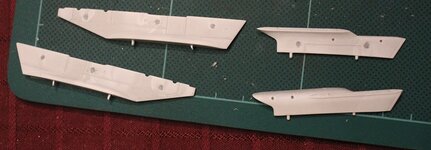

Ik heb de vleugel- en Y-pylonen, die al een laag primer gehad hadden, nog wat bijgeplamuurd. Dit wegens ejector marks die aan de buitenkant gezet waren. Stonden ze aan de binnenkant, dan hoefde dit zelfs niet omdat ze dan uit het zicht hadden gestaan.
Het bleek ook dat er aan de buitenkant nergens aanwijzingen waren hoe je de Y-pylonen moet vastmaken. Dit had je al moeten weten in de stap waar je alle onderdelen in de romp lijmt, want er waren vast ergens booraanduidingen in de fuselage. Dit is van buitenaf niet meer te zien. Er staat bij de instructies ook niet bij waarom deze gaatjes dienen, ik heb ze blijkbaar over het hoofd gezien. Ik ben maar op zoek gegaan naar referentie waar deze pylonen dan vastgemaakt worden op de rechterkant, zodat er geen luiken overgeplakt worden.

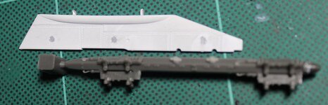

Het eerste werkje aan de MERs is het uitboren van de elektrische bedrading. Die is aanwezig maar er zit een vlies in, dat je makkelijk met een mespunt weg kan halen.
Er moeten twee ophangpunten aan het rek gehecht worden voor elke zijde, dit moet op gelijke afstand van het zwaartepunt en tegelijk moet het passen tussen de inkepingen in de pylon. Op de foto zie je dat er in de langere uitsparing van die pylon nu niets komt, terwijl er toch iets op de MER ziet dat er in had kunnen passen, als het verder naar achter hing.
De ophangpunten links en rechts worden daarna verbonden met een gescratchte beugel.
Ik had deze klemmen allemaal te ver naar binnen gekleefd en heb ze dus een voor een weer moeten losmaken. Nu zitten ze juist. Je merkt ook dat ik de voorkant van de MER aangepast heb volgens het voorbeeld uit de vorige update.
