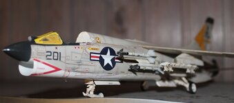

De wapens zijn daarna aan het vliegtuig gekleefd, al moest ik zelf uitzoeken waar de bevestigingspunten waren. Het lijkt of de raketten scheef gezet zijn, maar dit was een bijzonder ontwerp voor de Crusader. Omdat er aan de linkerkant een tankprobe naast de pit zit, moesten de Sidewinders die op het rek aan die kant zaten, uitwijken naar onder. De pylon aan die kant is dus anders gevormd dan die aan de rechterkant.

De bommen van CMK zijn nu aan de MER's gehangen. Het vraagstuk of ik ze nu met twee aan een kant of symmetrisch moest hangen, raakte daarbij vanzelf opgelost. Het is namelijk onmogelijk om ze beide op een MER te krijgen, ondanks dat er bij deze bom op de vorige pagina fotografisch bewijs van is.
Of dit nu aan de wat gebrekkige vormgeving van CMK ligt of aan een eventuele fout bij Eduard MER's, laat ik in het midden. Gelukkig is het ook weer niet zo opvallend als je beide bommen alleen in de voorste positie vastmaakt. Wie toch deze Eduard kit wil bouwen, doet er beter aan om zich bij één merk van upgradesets te houden.

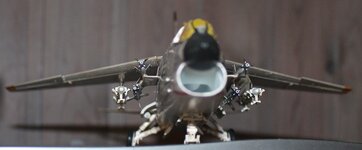

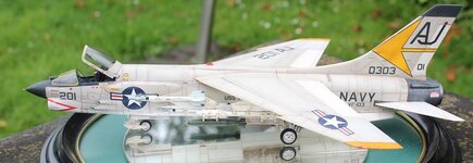

We kunnen overgaan tot de eindfoto's, ik heb als ondergrond een spiegel op een los kader gebruikt maar ik moet nog bepalen of dit ook zo op de beurs kan verschijnen. De spiegel is maar net groot genoeg om het landingsgestel op te plaatsen en het vliegtuig steekt ook net buiten het kader uit.
Het was in feite een heel makkelijke bouw, rekening houdend met het aantal opwaarderingskits dat er in en uit de doos gebruikt zijn. Behalve de problemen met de bommen is alles goed gegaan en kan ik deze kit warm aanbevelen.

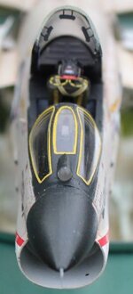

Kijk eens naar de laatste foto, de onderzijde van de luchtinlaat. Lijkt er op alsof de lasnaad een beetje open staat?
Dat is de prijs die je betaalt omdat de luchtinlaat in twee verdeeld is. Dat voorste randje hadden ze uit een apart stuk moeten maken. Ik erger me eigenlijk meer aan symmetriefouten bij de flaps en de vleugelwortel, zoals op pagina 1 onderaan getoond. Daar heb ik niks aan kunnen doen.

Jammer van de kleine schoonheidsfoutjes, al had dat randje van de luchtinlaat met plamuur wel geëgaliseerd kunnen worden ?
Display kan wel zo, maar het vliegtuig verdient mijns inziens een grotere spiegel.
Veel plezier in Mol ! :)
Bedankt, Peter. Het alternatief is deze opstelling, een IKEA-spiegeltje op een omgekeerd kader.
Groot genoeg deze basis dat wel maar door het rechthoekige is er ook veel loze ruimte.
Een ovale ondergrond (met spiegel) zou ik mooier vinden passen...
