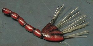

Ongeval met Lucanis
Bezig zijnde het lange gras langs de rechter voorpoot van de Kever te positioneren,
stootte ik een voelspriet stuk
Contactvlak was dusdanig klein dat makkelijk terug lijmen van de centimeters lange voelspriet bemoeilijkte.
Danmaar doen met pen-gat verbinding, dus gaatjes boren en stukje koperdraad erin.
Gaatje boren in afgebroken deel was eenvoudig, gaatje boren in het deel aan de Kever was tricky :
Dat deel was ook dun en dus licht meeverend.
Zat ook op smal punt vast aan de kop dus breekbaar.
Door met vinger de spriet te ondersteunen lukte het een mooi gaatje te boren.....vastzetten met CAlijm was nu nog maar een peuleschil

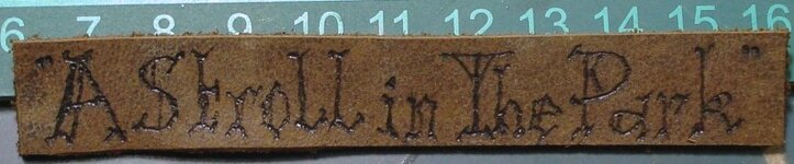

Als allerlaatste toevoeging
was dan het titelplaatje nog aan te brengen.
De bedoeling was om het uit te laten zien als een spandoek van leer, beetje in de stijl van de Asterix en Obelix tijd.
Strak opgespannen en vastgezet met 'stalen pennen' tegen de zogenaamd stenen grondplaat.
Heb echt leer gebruikt, maar het effect van strak opspannen lukte niet goed. Ik kon de hoeken niet goed oprekken zonder het te vernielen.
Heb de titelstrook met 4 spijkertjes en beetje Bison Contactlijm vast gemaakt, vooruit maar
Had ik tijd gehad, dan had ik een spandoek gemaakt met GreenStuff....ja, haddewe dan wazzeme
