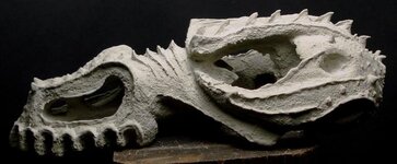

Dragon Skull : Fijn Detail Aanbrengen
Zoals al eerder gezien op de Paddo kan met tegellijm leuk gedetailleerd worden.
Eerst is er een basislaagje over de kop gekwast en na droging zijn de details gemaakt.
Alles enkel met een penseel en tegellijm dus....
Deze lijm is in poedervorm en ik heb ze aangemaakt met water en houtlijm tot het een dikte van vla had.
Het penseel is beter niet een goeie, want het is enkel om een dikke drup tegellijm te dragen.
De details zijn opgebouwd door steeds nieuwe laagjes toe te voegen.
Niet schilderen, maar de (dikvloeibare) tegellijm (die als een dikke druppel aan het penseel hangt) ván het
penseel laten glijden terwijl je de details "tekent". Je hoeft niet te wachten tot een laagje helemaal hard is voor
een nieuw laagje opgebracht wordt.
Weet niet of dit duidelijk is ?.... ik zal 'ns zien of ik wat plaatjes kan maken van deze techniek.

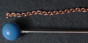

Het maliënkolder-idee heb ik wel iets mee gedaan, maar niet in de vorm van een "schort", want
er zou veel werk in gaan zitten om dat in dit stadium van het figuur nog weer aan te passen.
Het is een malienkolder-mouw geworden met heel fijne ketting (fabrikant van de ketting weet ik niet meer).
Met genoeg geduld....... zou je inderdaad stukjes ketting aan elkaar kunnen naaien of knopen voor een minimaliënkolder.
Maar ikke dacht : laten we niet te moeilijk doen...
Ik heb voor het maliën-effect maar gewoon de rechterarm omwikkeld met de fijne ketting... hoe ?.... zó :
Het putty-flapje zit ook weer met CA vast.
Nadien heb ik (weer aan de onderkant) redelijk wat dunne CA-lijm in de schakeltjes laten lopen voor een zekere zit.
Ik ben benieuwd hoe ik dit mooi ga schilderen ? Suggesties misschien ?

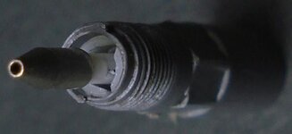

En dan vond ik 't wel een leuk idee om aan het zwaard een secundair wapen te monteren, een extra mes.
Het klinknagel-effect is gedaan met het uiteinde van een 0,5mm vulpotlood.

Ziet er dag na dag beter uit... maar die kettingkjes zou ik iets strakker tegen mekaar zetten, zo'n malienkolder bestaat immers uit door elkaar geweven ringentjes. Hieronder zie je duidelijk de structuur ervan:
main.php
main.php
Dit wordt weer helemaal mooi :)
En bedankt voor de heldere uitleg, daar steek ik weer wat van op.
Bedankt manne :)
Walther zei :
je hebt helemaal gelijk ! Ik heb niet superstrak rond de arm gewerkt :wub: dat ga ik corrigeren !
