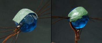

Aanleggen van lapje (ooglid) met stipje CA. Alleen aan de achterkant van oog aandrukken.
Vanáf ooglidrand de putty naar achter tegen de kraal duwen
Toevoegen tweede lapje, ook weer met stipje CA.
En toen ging het ineens erg snel allemaal........... na de twee eerste lapjes heb ik twee grotere lappen op dezelfde
manier om het oog gewerkt. En omdat ik nu meer puttymassa had, sloeg ik toe met wat tools om te detaileren .

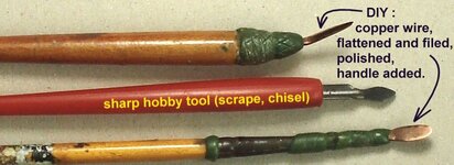

Tools die ik o.a. gebruik.
Verder gebruik ik ook, tandenstokers, spelden, acupunctuurnaald, scalpel, penselen.

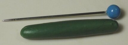

Wanneer je iets wilt maken met een bepaalde dikte, maak je een hulpje met twee stripjes op je werkvlak.
Dikte van stripje bepaalt de dikte van je lapje putty.
Je kunt niet platter rollen dan de dikte van de spacers.... en wederom blijven talken.

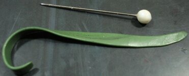

Een mooi lang lapje. Mits je behoedzaam te werk gaat, kun je zo'n lap van het werkvlak pakken en dan verwerken.
Let wel op dat je heel makkelijk je vingerafdruk achterlaat in de putty. En het is nog zeer rekbaar.
Zo'n lap kun je ook bewerken met scalpel, lang stuk afbreekmes, om een lap uit te steken voor bijv. : een dekenrol, cape, vlag,

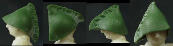

Dikke wurm op de helm gedrukt en met puttytool, scalpel en pincet wat zitten trekken en duwen...
Als je er opzettelijk voor zorgt dat de hechting van de putty slecht is, kun je je gemaakte onderdeel ook na het uitharden zo van de grondvorm afhalen.

en laat zich nog makkelijk platrollen en "graveren" met allerlei tooltjes. In dit stadium wordt vormgeheugen duidelijk merkbaar.
Na een uur is het behoorlijk taai en zal de putty met wat kracht nog steeds te bewerken zijn.
Deze tijden zijn globaal, omdat de hardingstijd afhangt van kamertemperatuur, mengverhouding en massa van de portie.

Het rechter oogtentakel:
Balletje Milliput en 'n stukkie dik koperdraad (1,25mm).
Effe kijke en buigeh...
Draad met koperdraad omwikkelt (grip voor putty). Dát met puttyreepjes omwikkelt. Toen in een richting aangeknepen.
Het knijpen gaf een onverwacht effect van de "ribben" in de tentakel.
De "kam" kun je richten, zodat je een kronkelende tentakel weergeeft.
